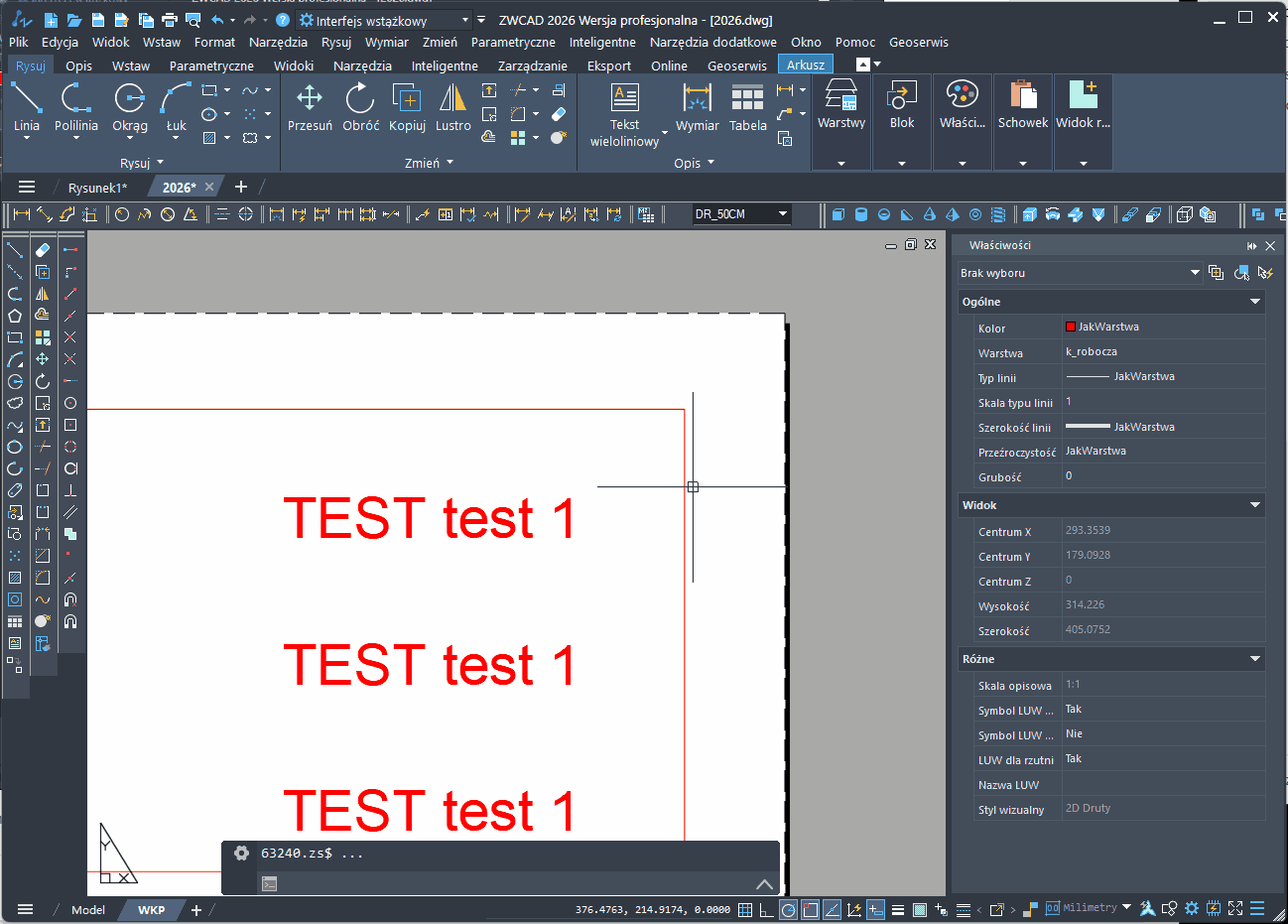

wkexe Opublikowano 20 Października Autor Zgłoś Opublikowano 20 Października (edytowane) Testów ciąg dalszy: Zainstalowałem ZWCada 2023, 2024, 2025 i 2026. Błąd pojawia się w ZWCad 2025 i 2026. W 2023 i 2024 jest wszystko ok. Błąd regularnie można wywołać poprzez edycję tekstu. Tj. przed edycją tekstu wszystko jest ok. po jego edycji - nie pojawiają się opcje po kliknięciu opcje i drukowanie zacina np. publikowanie - trzeba ruszać myszką i cały program zaczyna lagować. EDIT: Przesyłam plik do analizy - proszę go otworzyć, edytować dowolnie napis test - np. dodać literkę i wtedy spróbować otworzyć opcje (czyli logo ZWCad i przycisk OPCJE po prawej na dole w menu obok napisu WYJDŹ). U mnie po edycji tego tekstu wywołuje się błąd. 2026.dwg Edytowane 20 Października przez wkexe Cytuj

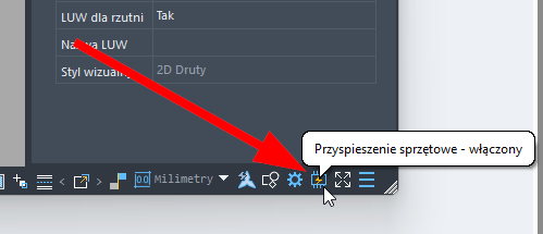

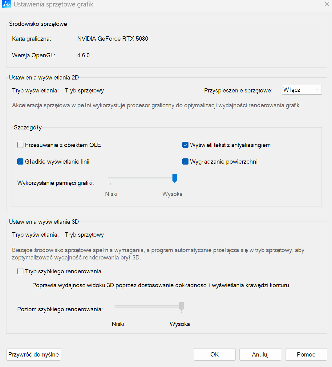

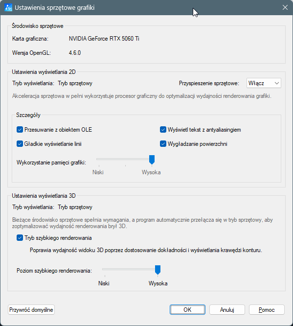

dmatusz3 Opublikowano 20 Października Zgłoś Opublikowano 20 Października Dziękuję za informacje. Bardzo proszę aby Pan pokazał ustawienia w oknie opcji grafiki. Można je wywołać poprzez kliknięcie tej ikony. Proszę aby wyłączył Pan ograniczenia odnośnie ilości rdzeni procesora jakie może używać ZWCAD i ustawić tak, aby ZWCAD mógł używać całego procesora. Tak się składa, że mam ten sam procesor tylko słabszą kartę graficzną. Nagrałem krótki film, jak u mnie działa edycja tekstu w pliku od Pana - wszystko płynnie, bez zacięć. Cytuj

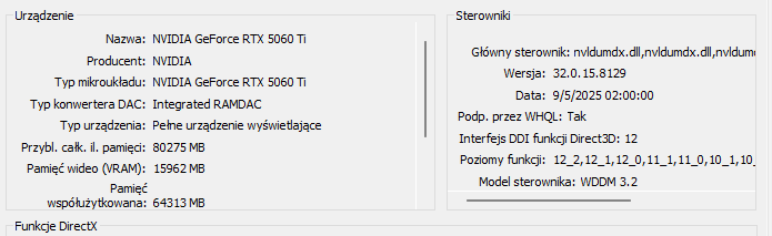

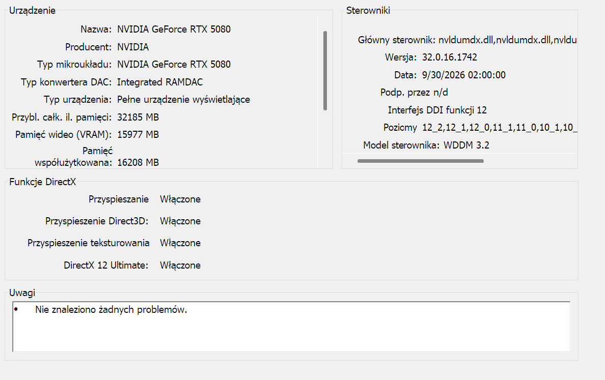

wkexe Opublikowano 20 Października Autor Zgłoś Opublikowano 20 Października Wklejam ustawienia + zrzut z dxdiag. Nie za bardzo rozumiem, co oznacza wyłączyć ograniczenie odnośnie ilości rdzeni - nie ograniczałem nic. Cytuj

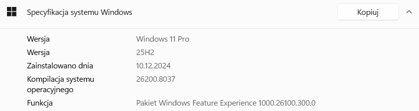

wkexe Opublikowano 20 Października Autor Zgłoś Opublikowano 20 Października PS. Czy testuje Pan na Windowsie 11? Cytuj
dmatusz3 Opublikowano 20 Października Zgłoś Opublikowano 20 Października 6 minut temu, wkexe napisał: Nie za bardzo rozumiem, co oznacza wyłączyć ograniczenie odnośnie ilości rdzeni - nie ograniczałem nic. https://forum.cad.info.pl/topic/8262-zwcad-2023-i-2026-lag-i-przycięcia-gdy-otwarte-inne-programy/#findComment-29980 W dniu 5.10.2026 o 23:52, wkexe napisał: koligację (ograniczenie do 1,2 i 4 rdzeni). 5 minut temu, wkexe napisał: PS. Czy testuje Pan na Windowsie 11? Tak, na Windows 11 Proszę spróbować ustawić okno wspomagania grafiki tak jak poniżej: Cytuj
wkexe Opublikowano 20 Października Autor Zgłoś Opublikowano 20 Października Jak napisałem później - był postawiony od podstaw na świeżo Windows 11 - od zera, ZWCad też był zainstalowany na świeżo, więc koligację mamy domyślną - czyli wszystkie rdzenie. Zmiana ustawień nie pomogła. Wstawiam film jak to u mnie działa. Film ucięty bo nie zmieściłby się, ale okno pojawiło się 4 razy. 1.mp4 Cytuj

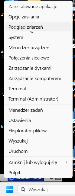

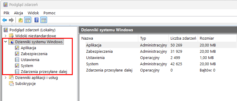

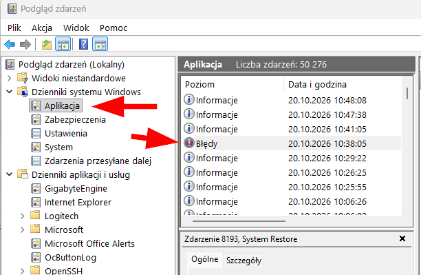

dmatusz3 Opublikowano 20 Października Zgłoś Opublikowano 20 Października Proszę spróbować kliknąć prawym przyciskiem myszy na ikonę start i wybrać "Podgląd zdarzeń" Czy zapisały się jakieś błędy w dziennikach? Cytuj

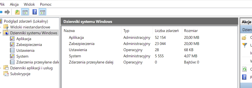

dmatusz3 Opublikowano 20 Października Zgłoś Opublikowano 20 Października Proszę kliknąć po kolei w kolejne pozycje np. "Aplikacje" Wtedy wyświetli się dziennik dla danej pozycji, np.: Poniżej będzie szczegółowy opis błędu. Cytuj

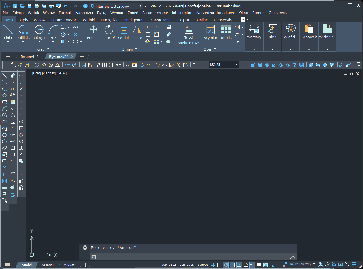

wkexe Opublikowano 20 Października Autor Zgłoś Opublikowano 20 Października Jeszcze prośba - niech Pan otworzy mój plik, edytuje tekst następnie wejdzie w opcje ale nie menu z paska -> opcje, tylko na niebieską ikonke ZWCAD po lewej na górze i wtedy w opcje, tak jak wchodzę z paska menu -> opcje - to u mnie też działa: Cytuj

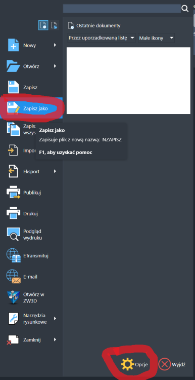

wkexe Opublikowano 20 Października Autor Zgłoś Opublikowano 20 Października W podglądzie zdarzeń tylko błędy z aplikacją brother, nic o ZWCadzie. U mnie co ciekawe - przez ikonkę - nie mogę wejść ale z paska Narzędzia - Opcje - mogę :), po czym jak kliknę nowy rysunek to tyle razy ile kliknąłem przez niebieską ikonkę tyle razy mi się otworzy PS. W między czasie - sprawdziłem klucz - brak zmian tj. aktywowałem na licencji online - więc to nie to. Zainstalowałem też sterowniki nVidia Studio WHQL. Bez zmian. te2.mp4 Cytuj
wkexe Opublikowano 20 Października Autor Zgłoś Opublikowano 20 Października (edytowane) Być może jest jakiś problem z plikiem cad - stworzyłem nowy czysty rysunek i tutaj mogę edytować tekst, nie ma problemu, wszystko działa, jak tylko skopiuje tekst TEST przestaje działać... Problem jest, że ten plik to mój plik startowy do wszystkich projektów z ostatnich nastu lat (normalnie mam w nim różne style tekstu i tabelkę) - więc wszystkie stare projekty tak będą działać. Edytowane 20 Października przez wkexe Cytuj

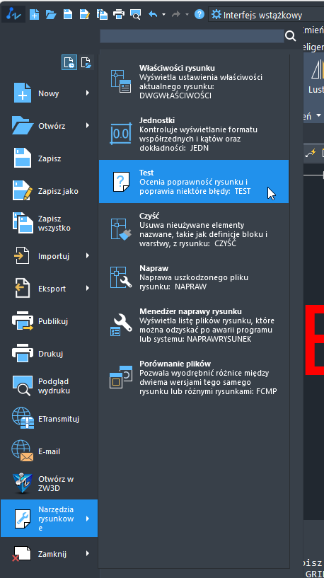

dmatusz3 Opublikowano 20 Października Zgłoś Opublikowano 20 Października W samym pliku jest pewien błąd niegroźny dotyczący stylu wymiarowania. Brakuje ustawionego aktualnego stylu wymiarowania. Ten problem jest na tyle drobny, że jest automatycznie naprawiany podczas otwierania pliku. Wtedy opcja sprawdzania rysunku nic nie znajduje. Proszę otworzyć ten plik, z którym jest problem u siebie i wykonać polecenia TEST. Czy wyświetlił się jakiś błąd? Utworzyłem też skrypt LISP, który testuje rysunek pod kątem błędu. Proszę go uruchomić i sprawdzić czy znajdzie jakiś błąd. TESTWYMSTYL.lsp Czy używa Pan teraz jakiś aplikacji dodatkowych albo skryptów? Cytuj
