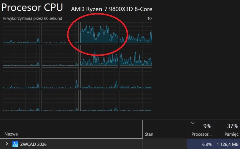

wkexe Opublikowano 1 Października Zgłoś Opublikowano 1 Października Jak w tytule - mam ZWCADA 2023 i od dzisiaj 2026 - gdzie myślałem, że się to rozwiąże, ale problem występuje. Mam taki problem, że gdy włączę samego ZWCADA - czy to 2023 czy 2026 - nawet pusty plik, to klikając polecenie np. Polilinia nie ma żadnego laga czyli klikam gdzieś na ekranie i od razu mogę rysować. Natomiast jeśli odpalę jakiś inny program - konkretnie np. Outlooka lub Axisa VM to nagle gdy chcę narysować np. polilinię to po kliknięciu na modelu jest lag 0,5 - 1 sekunda, gdzie kursor skacze a następnie jakby "zaskakuje" i działa dalej. Zmieniałem już ustawienia w opcjach ZWCADA wyłączając i włączając akcelerację. Dzieje się to z konkretnymi programami np. przeglądarka Brave czy Spotify nie zakłócają pracy. Wystarczy, że zamknę Axisa/Outlooka i nagle ZWCAD działa dobrze, otworze - to znowu zwalnia. Na razie próbowałem: ustawiłem plan zasilania na maksymalna wydajność w panelu sterowania windows, sprawdziłem w Ustawienia Windows - Wyświetlacz - Grafika - ZWCAD 2026 że jest ustawiona karta dedykowana "wysoka wydajność", zmieniałem priorytety w menagerze zadań na wysoki, czasu rzeczywistego i ustawiałem wysoką wydajność, w panelu nVidia też mam ustawiona opcje preferowana maksymalna wydajność, wyłączałem i włączałem skalowanie i uruchamiałem jako administrator, sprawdzałem też tryb zgodności. Konfiguracja to AMD Ryzen 7 9800X3D, GTX 5080, 32 GB ram, dysk ssd PS. Na najnowszej wersji ZWCADA2026 czasami nie otwierają mi się opcje po jakimś czasie działania zwcada tj. klikam logo zwcad w lewym górnym rogu i z menu wybieram opcje i nic się nie dzieje do restartu - nie wiem czy to nie czasami jakiś bug - w 2023 się tak nie dzieje. Cytuj

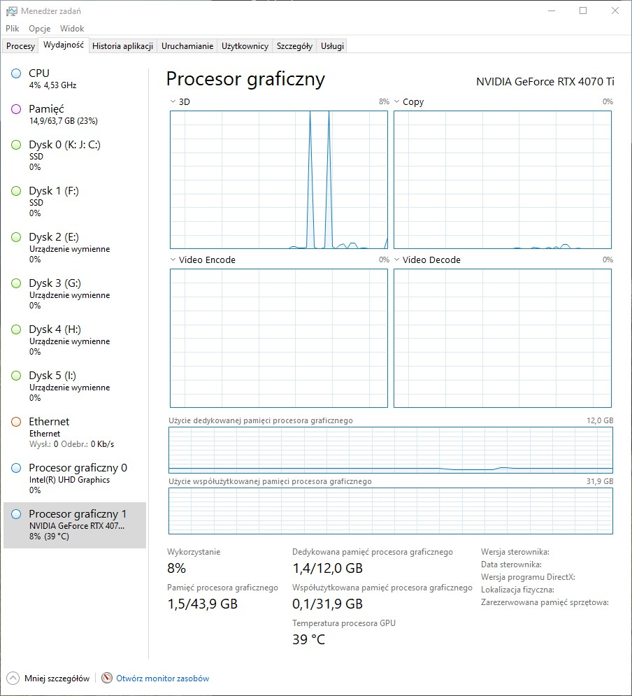

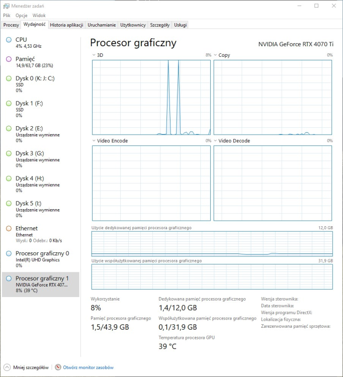

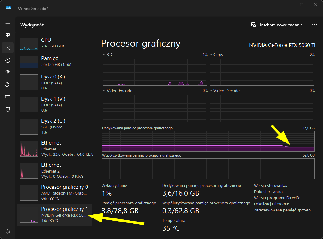

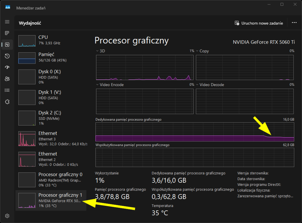

dmatusz3 Opublikowano 2 Października Zgłoś Opublikowano 2 Października Proszę uruchomić manager zadań (CTRL + ALT + DEL) i włączyć widok na wydajność i kartę graficzną. Proszę sprawdzić jaka jest zajętość pamięci karty graficznej podczas pracy na samym ZWCAD i z innymi programami. Proszę zaobserwować, czy przy przełączaniu na innym program występują jakieś nagłe zmiany w zajętości pamięci karty graficznej. Cytuj
BIBB1991 Opublikowano 2 Października Zgłoś Opublikowano 2 Października Te górki to uruchamianie ZWCAD Cytuj

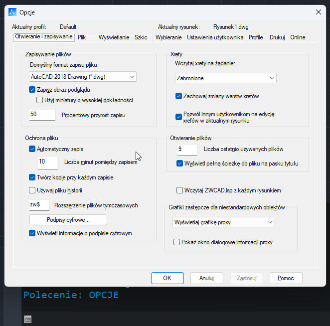

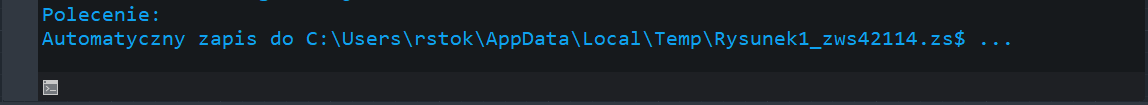

RobS Opublikowano 5 Października Zgłoś Opublikowano 5 Października Hej, Nie wiem jaka jest częstotliwość tego wzmożonego obciążenia, ale może to Ochrona pliku? Program cyklicznie wykonuje kopię zapasową, możesz spojrzeć w pasku poleceń czy jest taka informacja. Cytuj

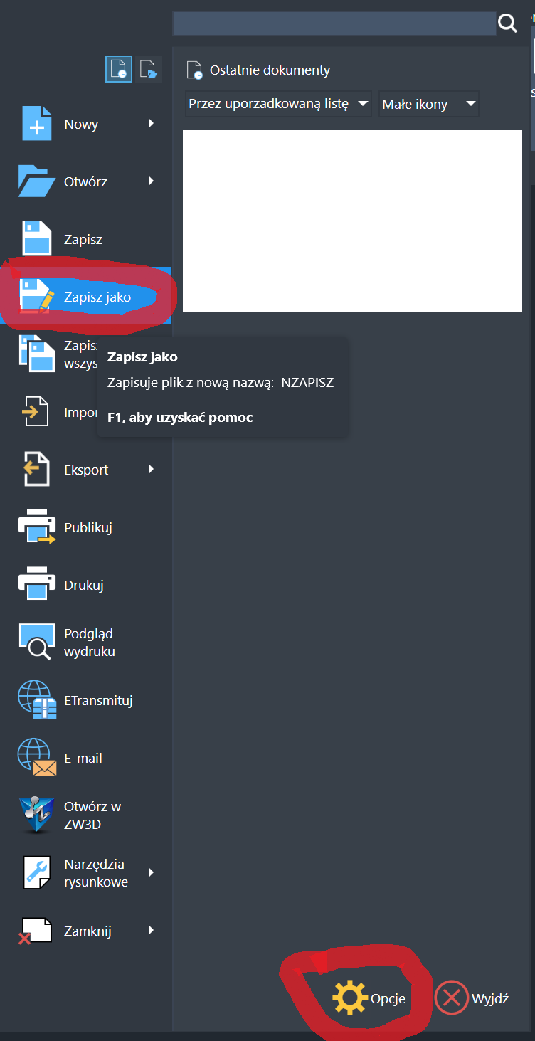

RobS Opublikowano 14 Października Zgłoś Opublikowano 14 Października 16 godzin temu, wkexe napisał: Niestety mam inny problem który pozostał mimo instalacji na świeżo: Jedyny problem który pozostał to jest to, że przestaje mi działać po jakimś czasie menu tam gdzie mamy np. zapisz jako, opcje itd. tj. klikam np. zapisz jako i nic się nie dzieje tj. nie otwiera się okno zapisu, klikam np. opcje - nic się nie pojawia - jak wpiszę komendę z paska _options to pojawia się okno... Co to może być? W 2023 tego na pewno nie było :). Co dziwne - dzieje się tak po paru minutach od włączenia. Czy masz na komputerze zainstalowany program WPS Office? Cytuj
Chris Opublikowano 14 Października Zgłoś Opublikowano 14 Października 1 godzinę temu, RobS napisał: Czy masz na komputerze zainstalowany program WPS Office? Nie mam i nigdy nie był zainstalowany w systemie. Korzystam z pakietu Microsoft Office. Cytuj
wkexe Opublikowano 14 Października Autor Zgłoś Opublikowano 14 Października Nie mam Windows WPS Office. Cytuj
RobS Opublikowano 15 Października Zgłoś Opublikowano 15 Października 14 godzin temu, wkexe napisał: Nie mam Windows WPS Office. Nie rozumiem, czym innym jest WPS Office, a czym innym Microsoft Office. Cytuj
dmatusz3 Opublikowano 16 Października Zgłoś Opublikowano 16 Października Pytanie o WPS Office wynika z tego, że kiedyś w starszej wersji w specyficznych warunkach była jakaś kolizja z ZWCAD. Proszę o sprawdzenie kilku rzeczy: 1. Sprawdzenie działania funkcji przy problemie z ikonką ZWCAD Jeśli wystąpi problem proszę włączyć menu klasyczne (można to zrobić przestawiając zmienną MENUBAR na wartość 1) i sprawdzić czy działają funkcje zapisu, opcji itp. 2. Proszę testowo wyłączyć wygaszacz ekranu - ustawić na brak Sprawdzimy czy problem ma związek z odtwarzaniem pamięci graficznej związanej z wygaszaczem. Cytuj

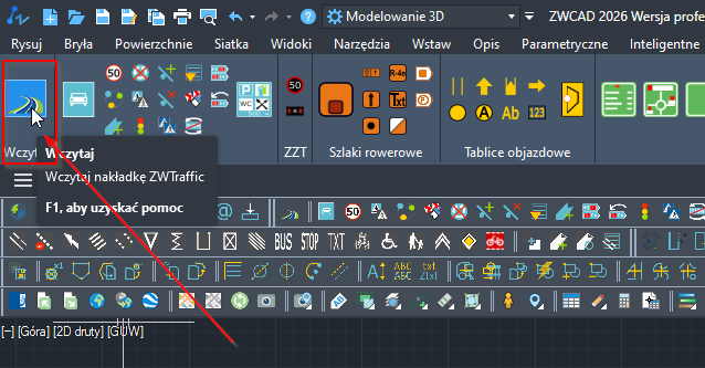

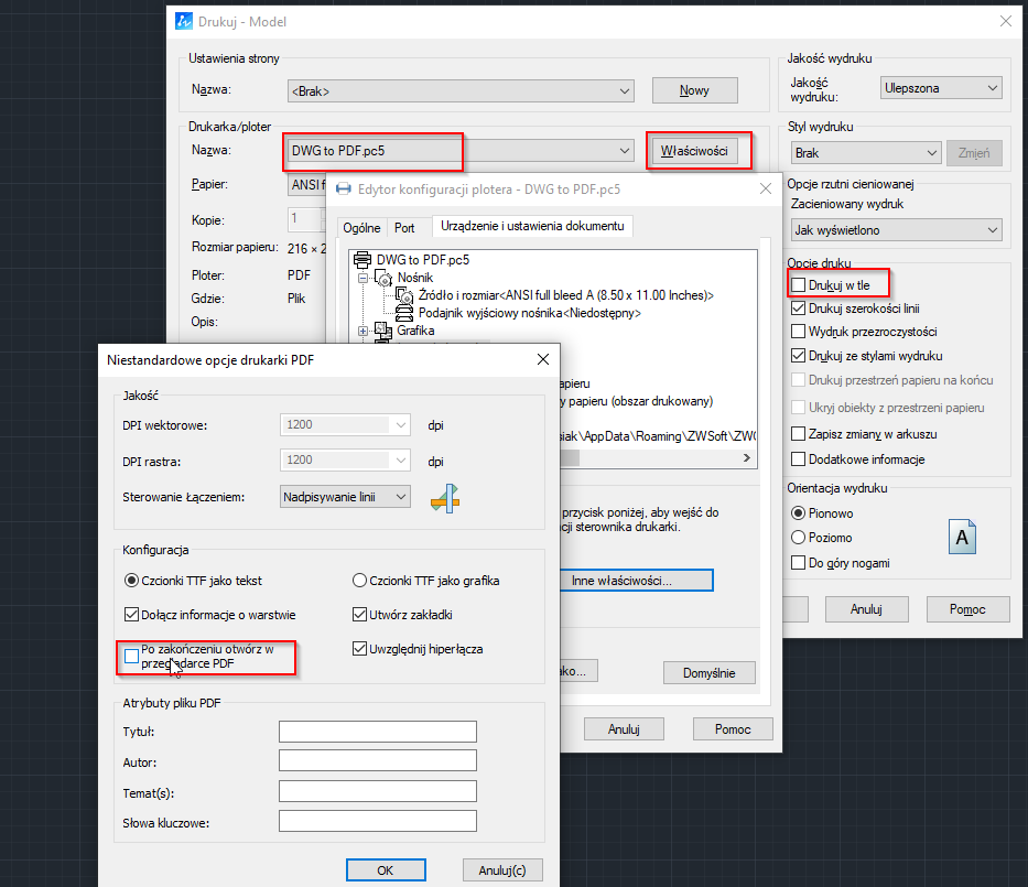

wkexe Opublikowano 16 Października Autor Zgłoś Opublikowano 16 Października (edytowane) Chodziło o WPS Office dla Windows (odruchowo wpisałem bo używam wersji na androida) - na Windowsie nie posiadam WPS Office. Kolejne problemy: - publikowanie (drukowanie) - działa w taki sposób, że po kliknięciu publikuj drukarka pdf ZWCada zaczyna drukować, pojawia się okienko z postępem i np. pasek druku pierwszego arkusza wypełnia się w 20%, muszę kliknąć myszką - wypełnia się kolejne 20% a czasami poleci od razu cały, następnie kolejny arkusz zaczyna drukować jak znowu kliknę, czasami sam wydrukuje kilka kolejnych i się zatnie... drukuje drukarką ZWCad PDF High quality. Zauważyłem, że drukarka staje jak otwiera mi plik pdf czyli np. wykonany został pierwszy arkusz, otwiera się w przeglądarce pdf i dopóki nie wróce na ZWCada to następny nie ruszy - również dzieje się to randomowo - bardzo często za pierwszym razem a później już działa poprawnie EDIT: Działa to tak, że po odznaczeniu by otwierał w przeglądarce rysunek po zakończeniu, muszę RUSZAĆ kursorem by drukarka drukowała... - mam nakładkę ZWTrafic i gdy uruchomię ZWCada nie przez skrót od ZWTrafic (po instalacji jest na pulpicie skrót ZWTrafic) to mam załadowane ikony od ZWtrafic, ale po kliknięciu w nie jest komunikat, że dane polecenie jest nieznane - uruchomienie ZWTrafic trwa bardzo długo - po włączeniu ZWTrafic przez skrót pojawiają się komunikaty, że są ładowane kolejne moduły zrx i trwa to np. 30 sekund. Przyznam, że jestem coraz bardziej zirytowany działaniem tego ZWCada 2026 - takich dziwnych zachowań w 2023 nie było. Edytowane 16 Października przez wkexe Cytuj
pawmal Opublikowano 16 Października Zgłoś Opublikowano 16 Października Witam, Zarówno przy drukowaniu jak i publikowaniu proszę wyłączyć drukowanie w tle oraz otwieranie pdf i sprawdzić. Proszę sprawdzić drukowanie wykorzystując drukarkę DWG to PDF. Jeśli chodzi o ZWTraffic, to można przez pierwszą ikonę ją wczytać lub dodać ją do listy startowej przez polecenie AP - plik ZWTraffic.zelx z lokalizacji: C:\Szansa\ZWTraffic\2026\PL Cytuj
