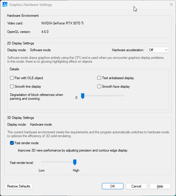

Jeśli miałby Pan jeszcze ochotę sprawdzić to proszę ustawić na 175% i wyłączyć całkiem wspomaganie grafiki, żeby sprawdzić, w którym miejscu zaokrąglanie do pełnych pikseli powoduje problem.

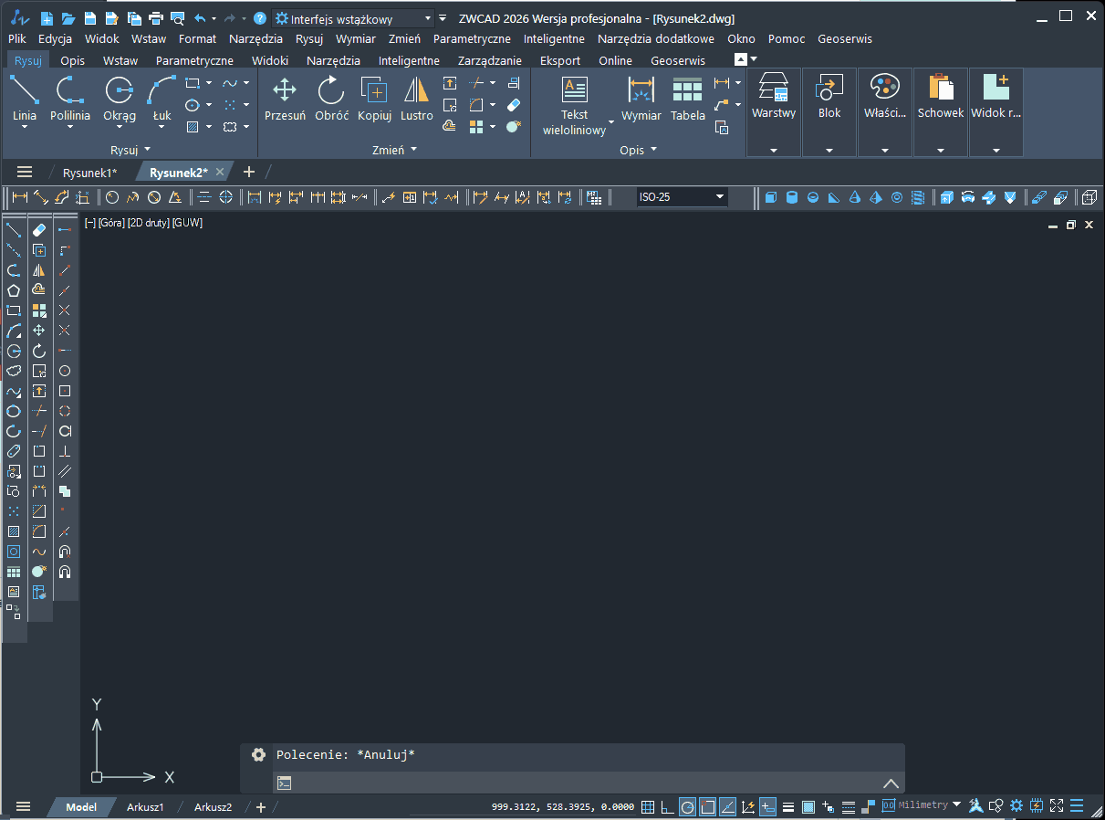

Pomyślałem o małym skrypcie, który zapisuje w osobnym pliku tekstowym listę ostatnio otwieranych i zapisywanych plików. Wtedy może Pan wyłączyć w ZWCAD listę ostatnich plików i skorzystać z panelu.
Ten panel nie sprawdza czy plik istnieje (chyba że się kliknie ikonę odświeżenia) tylko wyświetla listę odczytując dane z pliku tekstowego. Wtedy nawet brak połączenia VPN czy dysku sieciowego nie powinien wywołać żadnego spowolnienia.
Już trochę zacząłem i wygląda to w taki sposób, jak na animacji poniżej.
