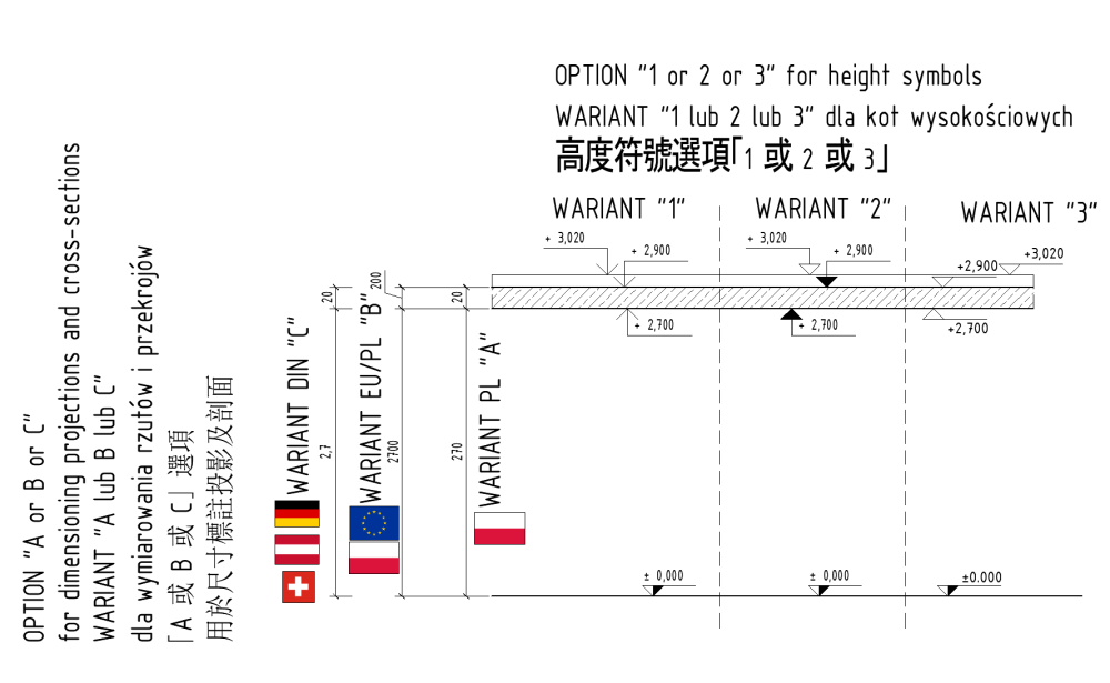

Martin_S Opublikowano 6 Listopada 2017 Autor Zgłoś Udostępnij Opublikowano 6 Listopada 2017 (edytowane) Jestem zawiedziony ...stare 'bugi" kompletnie nie naprawione ....węgarki po stronie wewnętrznej ściany generowane są nadal i hatche są źle wyświetlane https://www.zwsoft.com/zwcad_forum/viewthread.php?tid=2972&page=8&extra=#pid25588 po paru zabiegach mozna to porygowac jako tako...ale to zajmuje czas .... inne uwagi...skoro jest stworzony tzw. "ciemny" interfejs...to narzędzia ARCHITECTURE powinny także byc na "grafitowym" tle z jasnym tekstem ,,, kompletnie do przemyslenia i zmiany bo dla mnie malo logiczne Edytowane 7 Listopada 2017 przez Martin_S Cytuj Odnośnik do komentarza Udostępnij na innych stronach Więcej opcji udostępniania...

Martin_S Opublikowano 19 Listopada 2017 Autor Zgłoś Udostępnij Opublikowano 19 Listopada 2017 (edytowane) Brak konsekwencji od 2015r. ...przypomnienie do wersji 2018 cytat z helpa: "Editing Pinch Point The following figure shows six pinch points of editing for door/window object. It should be pointed out that functions of some pinch points can be switched with Ctrl. For common doors and windows, two-dimensional and three-dimensional opening directions are separately controlled because two-dimensional and three-dimensional door and window blocks are separately made and the system cannot automatically ensure thattheir opening directions are consistent."...znaczniki do bloków 2D i 3D są osobne, ich kierunki otwierania powinny być zgodne. Dzięki tej zasadzie można utrzymać kompatybilność między rocznikami i przenosić archiwalne biblioteki 2D i 3D bez strat. Tego nie odpuszczę śledząc prawidłowy rozwój Architecture od wersji 2012 od 2013r. Edytowane 19 Listopada 2017 przez Martin_S Cytuj Odnośnik do komentarza Udostępnij na innych stronach Więcej opcji udostępniania...
