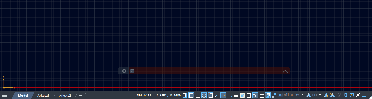

Chris Posted July 22 Report Posted July 22 Witam, ZWCAD 2026 w wersji SP2. Jak przełączyć wyświetlanie nowego okna wiersza poleceń na stare (bez przezroczystości/zadokowane na stałe)? Czy jest jakaś zmienna, która przełącza między starym i nowym oknem? Quote
Chris Posted July 23 Author Report Posted July 23 (edited) @dmatusz3 niestety to jest tylko modyfikacja nowego okna. Nie zmienia to znikania (chowania tekstu)... Jak chcę wrócić do odczytanych wartości np. pomiar długości to muszę ponownie klikać w okno wiersza poleceń, żeby zostały wyświetlone. Czy nie ma jakiejś zmiennej, która przełącza okno wiersza poleceń w stary tryb? Edited July 23 by Chris Quote

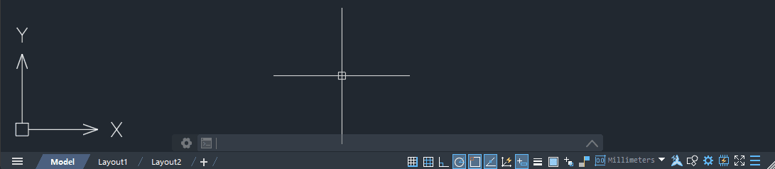

Chris Posted July 23 Author Report Posted July 23 3 minuty temu, Adam Klaczek napisał: Albo tak: Super! Dziękuję! O to właśnie chodziło! Quote
Adam Klaczek Posted July 23 Report Posted July 23 W pierwszej metodzie, tekst nie będzie zanikał, jeżeli okno będzie miało (nawet odrobinę) więcej niż jedną linię: Quote
