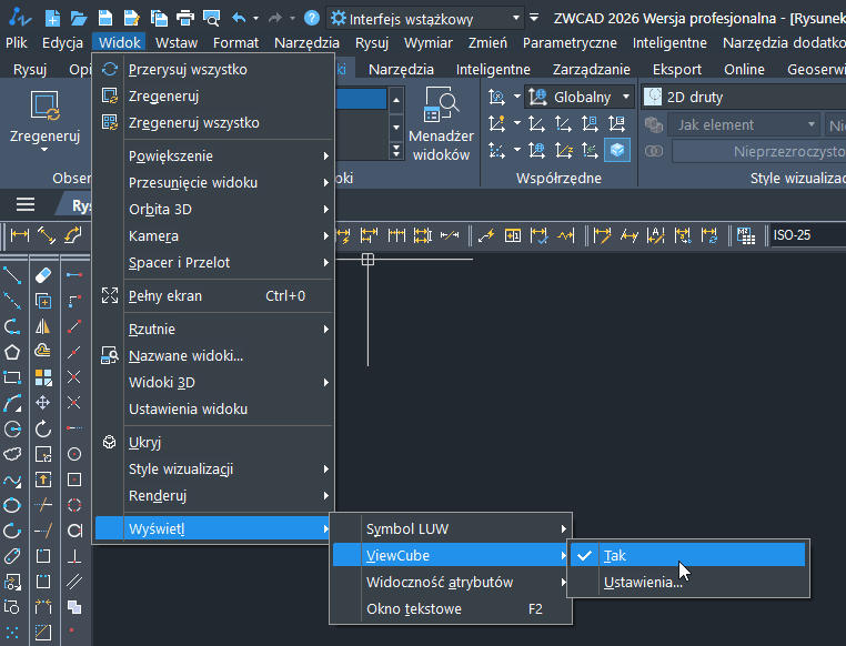

Kostkę nawigacyjną możemy wyłączyć zupełnie w menu klasycznym

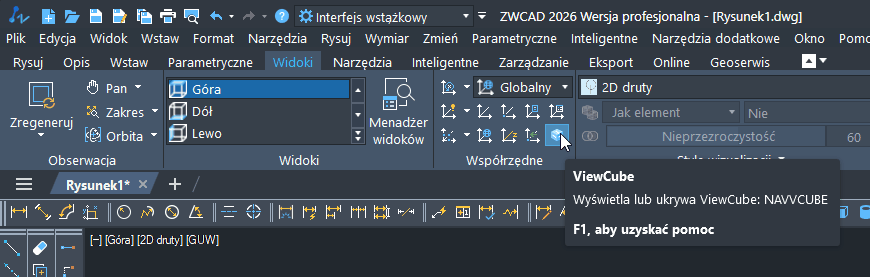

w menu wstążkowym
lub za pomocą zmiennej NAVVCUBE
  • Włącz  Włącza ViewCube — narzędzie będzie wyświetlane w obszarze rysowania
  • Wyłącz Wyłącza ViewCube — narzędzie nie będzie wyświetlane

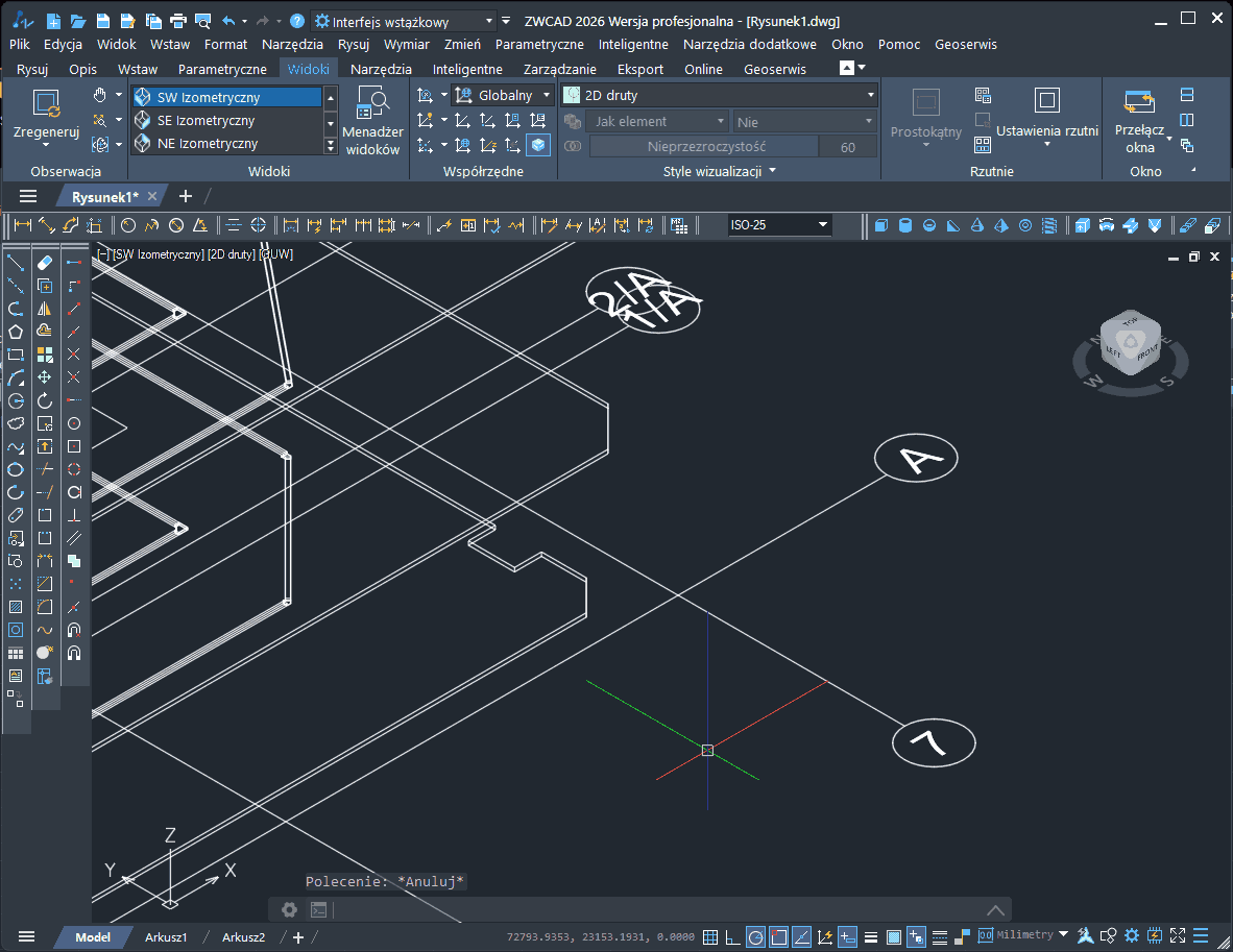

Proszę ustawić kursor nad viewcubem, PPM i wybrać ViewCube Settings.
Otworzy się okno dostosowania ViewCube, w którym można dokonać kilku zmian.
Może te ustawienia coś pomogą.
Jest jeszcze zmienna, która określa kiedy kostka widoku ma się wyświetlać. Np. w 2D możemy ją wyłączyć, a w 3D będzie się wyświetlać automatycznie.
