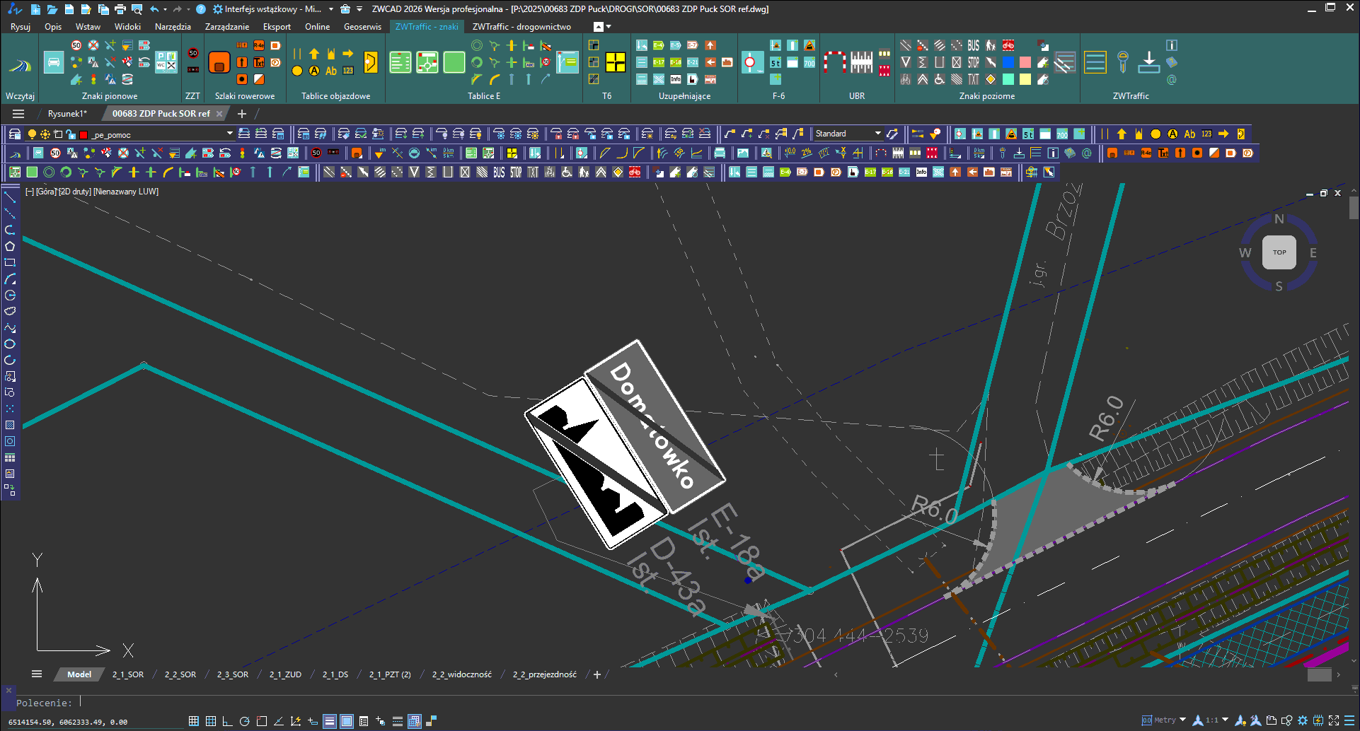

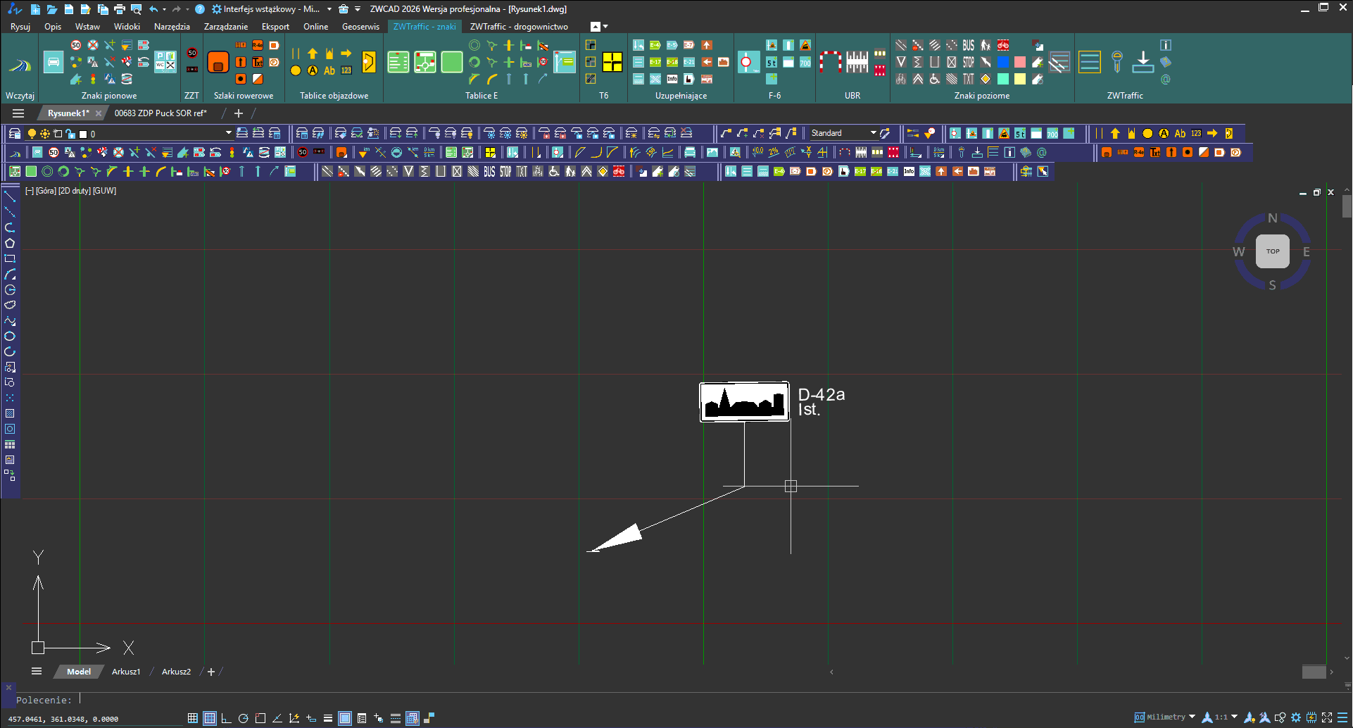

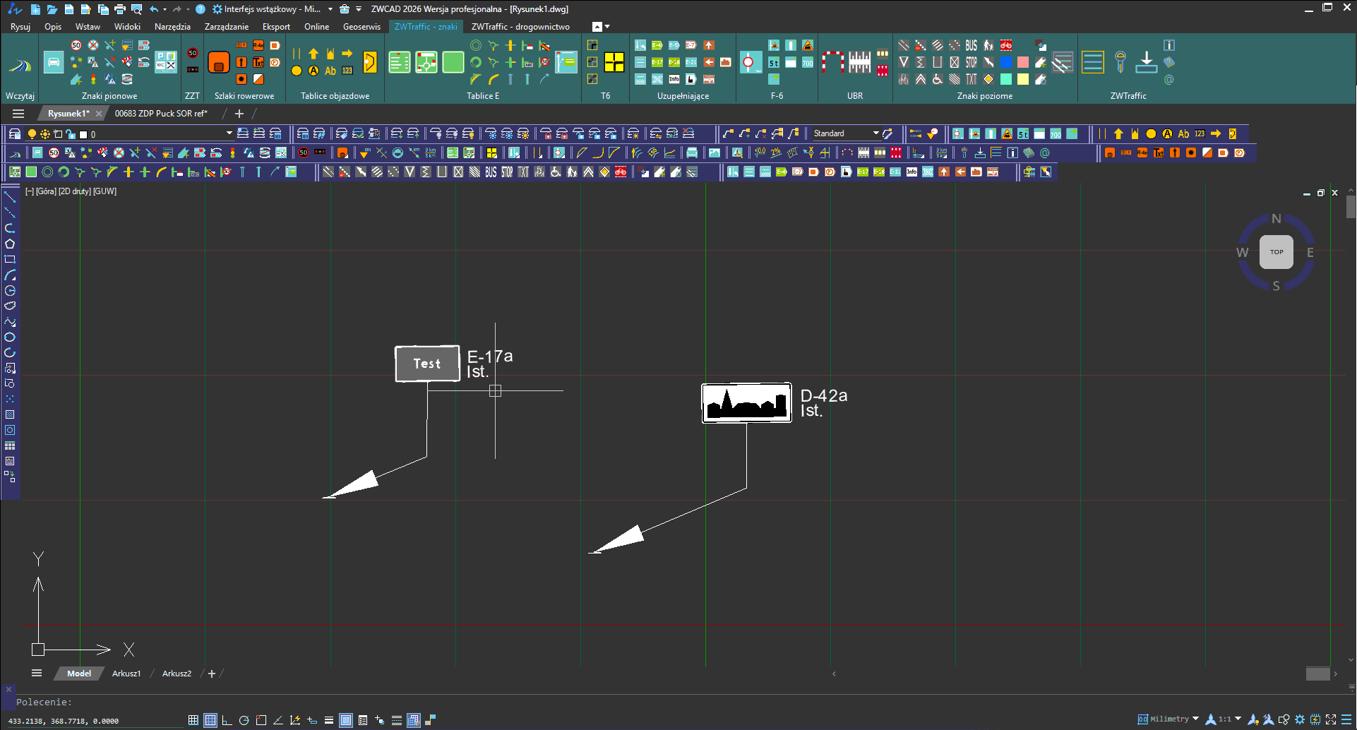

MLE Opublikowano 17 Września 2025 Zgłoś Opublikowano 17 Września 2025 Witam. Z nieskrywaną satysfakcją odnotowuję nową funkcję czyli "znak przeciwny". Potrzebuje jednak dopracowania. Przy odwracaniu znaku opis jego "alterego" ucieka w bok, jak na filmiku i przy znaku E-18 a nie daje E-17a a kolejną tarczę z E-18a ale z podpisem E-17a. Znaku D-42-a nie daje przeciwnego. Przy E-17a istniejącym, przeciwny pojawia się z czerwonym przekreśleniem zamiast wyszarzonym.
kruszynski Opublikowano 18 Września 2025 Zgłoś Opublikowano 18 Września 2025 Dziękuję za zgłoszenie, zajmiemy się nim w najbliższym czasie.
MLE Opublikowano 22 Września 2025 Autor Zgłoś Opublikowano 22 Września 2025 Jeszcze nie odwraca D-52.
dmatusz3 Opublikowano 23 Września 2025 Zgłoś Opublikowano 23 Września 2025 18 godzin temu, MLE napisał: Jeszcze nie odwraca D-52. Proszę sprawdzić czy w pliku Alteregos.ini znajdującego się tutaj c:\Szansa\ZWTraffic\2026\PL\Configuration\ Ma Pan Pan taką linię D-52,D-53 (symbol znaku oryginalnego, symbol znaku odwróconego). W tym pliku są wpisane pary znaków do odwracania.
MLE Opublikowano 24 Września 2025 Autor Zgłoś Opublikowano 24 Września 2025 W dniu 23.09.2025 o 15:09, dmatusz3 napisał: D-52,D-53 Jest.

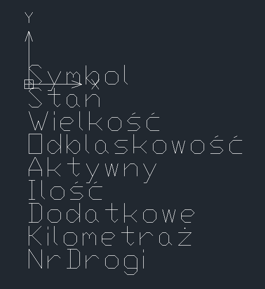

MLE Opublikowano 29 Grudnia 2025 Autor Zgłoś Opublikowano 29 Grudnia 2025 mam kolejny temacik, w C:\Szansa\ZWTraffic\2026\PL\Templates\Description mam wszyskie opisy ustawione żeby "STAN" pokazywał się pod "SYMBOLEM" a mimo to program wrzuca mi obok. Czy można to jakość naprawić albo żeby setki znaków nie wstawiać na nowo i ręcznie nie musiał przenosić?
Adam Klaczek Opublikowano 30 Grudnia 2025 Zgłoś Opublikowano 30 Grudnia 2025 To są atrybuty, po edycji ich właściwości konieczna jest synchronizacja. Może _ATTSYNC ustawi zdefiniowaną przez Pana kolejność?
MLE Opublikowano 30 Grudnia 2025 Autor Zgłoś Opublikowano 30 Grudnia 2025 niestety synchronizacja nic nie zmieniła. Poziome poprawnie sięopisują, BRD rownież tylko pionowe wariują

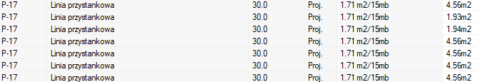

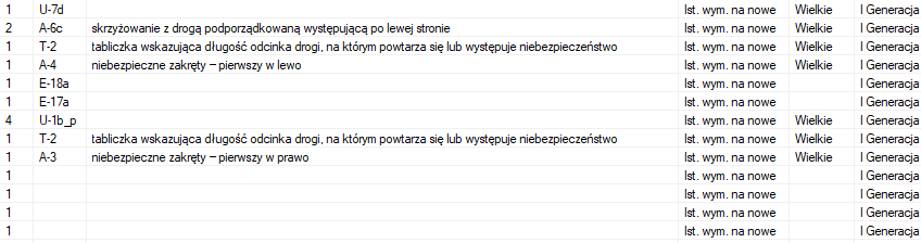

MLE Opublikowano 14 Stycznia Autor Zgłoś Opublikowano 14 Stycznia (edytowane) Czemu program źle liczy mi powierzchnię lini P-17? Przy 30 mb powinno być 3,42 m2 Co może być przyczyną że części znaków nie opisuje symbolem? Edytowane 14 Stycznia przez MLE
kruszynski Opublikowano 15 Stycznia Zgłoś Opublikowano 15 Stycznia Trudno zdiagnozować na podstawie samej tabelki. Plik DWG bardzo pomógłby w ustaleniu przyczyny i rozwiązaniu problemu.
