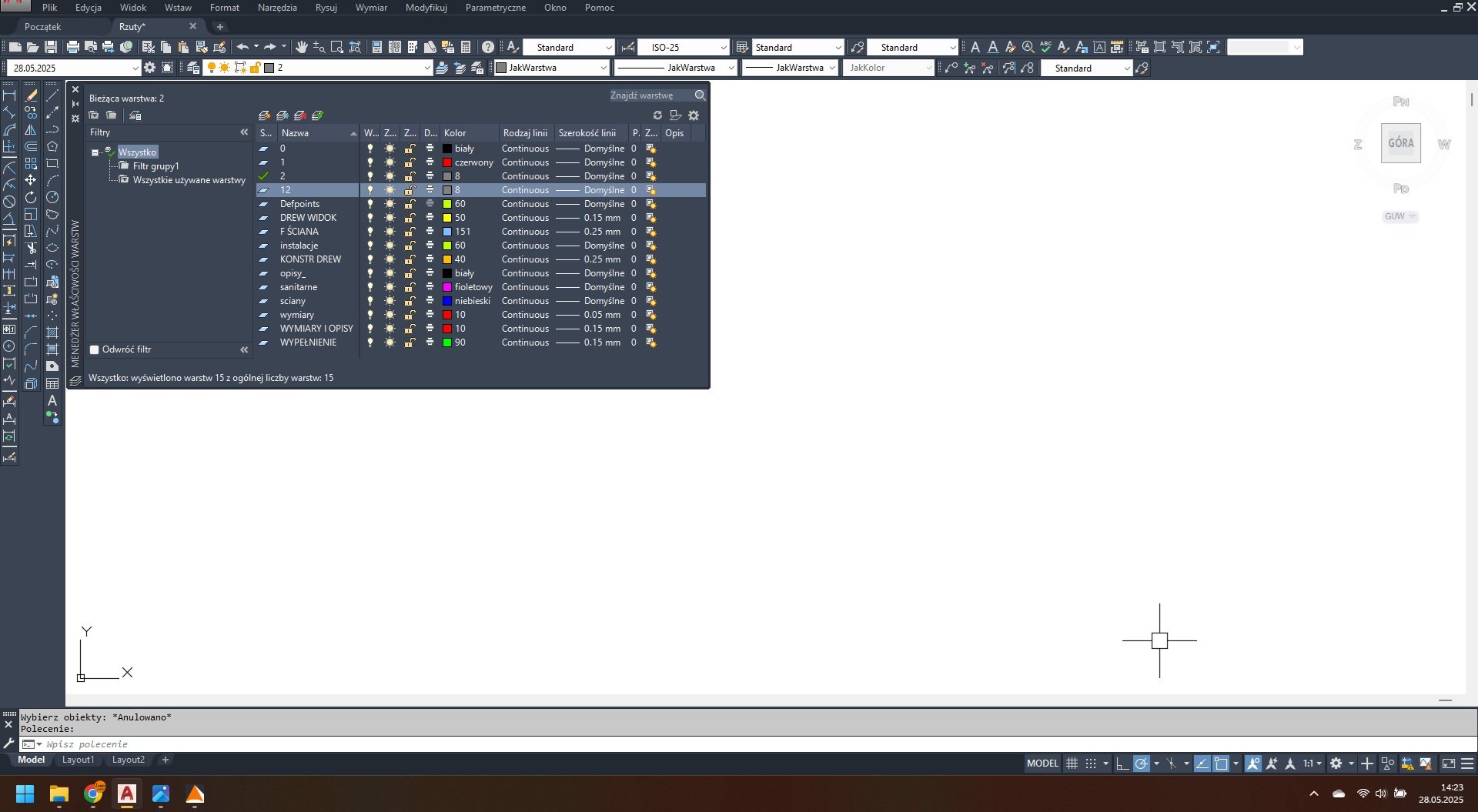

lewica2 Opublikowano 27 Maja 2025 Zgłoś Opublikowano 27 Maja 2025 Cześć, nie mogę przenieść warstwy do filtru grupy - przy próbie przeciągania warstwy do filtru zaznaczam (oczywiście niecelowo) wszystkie warstwy po któych przejadę kursorem. Cytuj

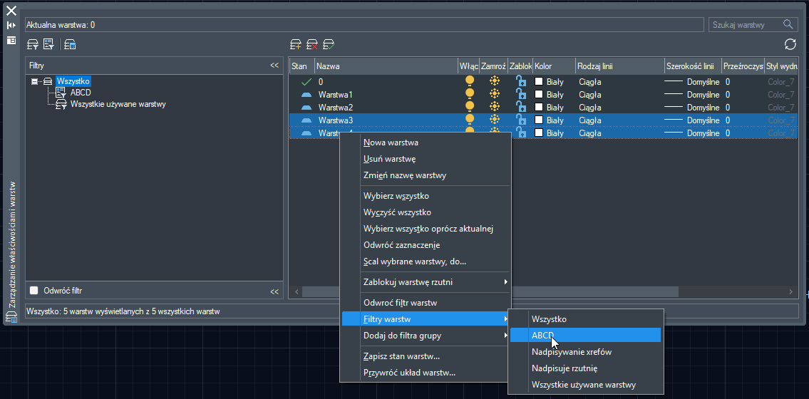

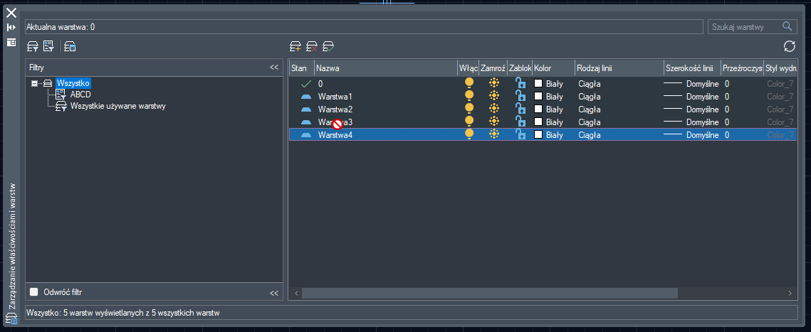

Adam Klaczek Opublikowano 28 Maja 2025 Zgłoś Opublikowano 28 Maja 2025 Dzień dobry, Opis może sugerować wciśnięcie (trzymanie) klawisza SHIFT lub CTRL do zaznaczenia. Nie wiem czy tak jest w Autocad - w ZWCAD nie da się zaznaczyć przypadkiem , bo włączy się taka blokada: Może w Autocad da się dodać warstwy do filtra tak: Cytuj
lewica2 Opublikowano 28 Maja 2025 Autor Zgłoś Opublikowano 28 Maja 2025 Też tak myślałem, ale nie, żaden przycisk klawiatury nie jest włączony. Cytuj

pawmal Opublikowano 28 Maja 2025 Zgłoś Opublikowano 28 Maja 2025 Proszę najpierw kliknąć daną warstwę i następnie przeciągnąć kursor poziomo lub kliknąć prawy przycisk myszy na warstwie i wybrać odpowiednią opcję. Cytuj
lewica2 Opublikowano 28 Maja 2025 Autor Zgłoś Opublikowano 28 Maja 2025 to nic nie działa. AC działa normalnie oprócz właśnie możliwości przeniesienia warstw Cytuj
dmatusz3 Opublikowano 28 Maja 2025 Zgłoś Opublikowano 28 Maja 2025 Proszę podesłać zrzut ekranu z okna warstw. Może uda się czegoś dopatrzeć. Poniżej film o filtrach warstw w ZWCAD. Cytuj

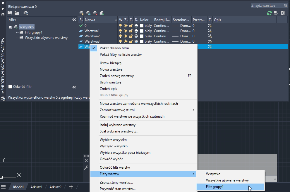

Adam Klaczek Opublikowano 28 Maja 2025 Zgłoś Opublikowano 28 Maja 2025 Sprawdzam w LT i klikając prawym przyciskiem myszy na warstwę, mogę ją dodać do istniejącego filtra: Cytuj
lewica2 Opublikowano 28 Maja 2025 Autor Zgłoś Opublikowano 28 Maja 2025 niestety u mnie to nie działa - po kliknięciu nic się nie dzieje. Cytuj
