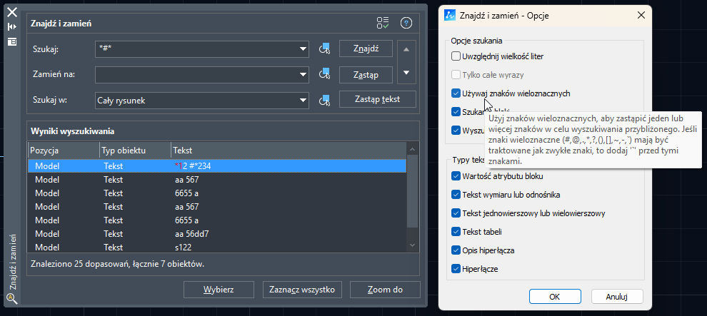

Adam Klaczek Opublikowano 23 Maja 2025 Zgłoś Opublikowano 23 Maja 2025 W razie czego - w ZWCAD 2026 _FIND pozwala na użycie symboli wieloznacznych: dmatusz3 1 Cytuj
alf Opublikowano 23 Maja 2025 Autor Zgłoś Opublikowano 23 Maja 2025 Kilka miesięcy temu kupiliśmy '2025 Cytuj
