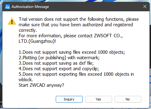

simbamat Posted October 30 Report Posted October 30 Witam, mam aktywowaną wieczystą licencję 2026 PRO, jednak dzisiaj pojawił mi się taki komunikat oraz uruchamia się wersja trial: Dezaktywacja i ponowna aktywacja nie pomaga. Nie instalowałem żadnej innej wersji programu, nic nie robiłem z licencją. Samoczynnie pojawił się dzisiaj taki komunikat. Proszę o pomoc. Dziękuję. Quote

dmatusz3 Posted October 31 Report Posted October 31 Proszę spróbować uruchomić ZWCAD jako administrator. Jeśli to nie pomoże to. Proszę wywołać polecenie w ZWCAD _licensemanager i przesłać mi w wiadomości prywatnej wynik. W oknie do zarządzania licencjami proszę kliknąć w i w kółeczku i zobaczyć na status licencji. Czy dokonywał Pan aktualizacji Windows, programu antywirusowego albo biosu w ostatnim czasie? Quote
simbamat Posted November 1 Author Report Posted November 1 Jak administrator nie pomaga. Status jest: "normal" (prywatna wiadomość wysłana). Windows aktualizuje się na bieżąco. BIOS nie był aktualizowany. Sterowniki karty graficznej były aktualizowane (jednak po aktualizacji ZWCAD działa przez klika dni). Quote

RobS Posted November 3 Report Posted November 3 Licencja jednostanowiskowa nie może być używana przez pulpit zdalny Windowsa. Jest to zamierzone działanie producenta, zabezpiecza licencję i uniemożliwia jej nadużycie. Licencja będzie działała poprawnie gdy uruchomisz program bezpośrednio na stanowisku. Rozwiązaniem jest przejście na licencję sieciową (pływającą). Ponadto licencję możesz przenosić pomiędzy stanowiskami bez ograniczeń. Przed aktywacją na nowym stanowisku należy ją zwrócić w Menadżerze licencji (zakładka Pomoc lub Online). Quote
