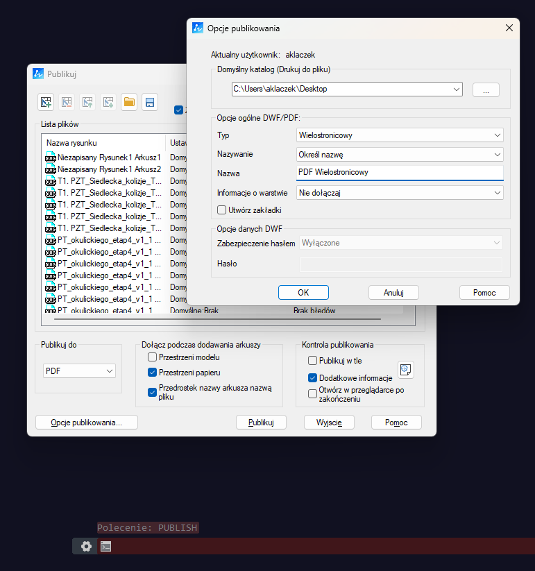

simbamat Posted September 9 Report Posted September 9 Czy jest jakiś odpowiednik komendy AutoCAD'a AUTOPUBLISH? - drukowanie wszystkich layoutów do wielostronicowego .pdf - w folderze gdzie znajduje się .dwg Quote
simbamat Posted September 10 Author Report Posted September 10 PUBLISH to nie jest to czego szukam, dlatego że: - trzeba za każdym razem wybierać katalog - usuwać z listy plików niepotrzebne layouty, model AUTOPUBLISH działa jakby "automatycznie". Quote
Adam Klaczek Posted September 11 Report Posted September 11 Można po zdefiniowaniu publikacji zapisać listy arkuszy w plikach .DSD i kiedy to będzie potrzebne, otwierać wskazany, uprzednio zdefiniowany zestaw: Zgłoszę do producenta Pana wniosek o rozwiązanie analogiczne do wspomnianego AUTOPUBLISH Quote
simbamat Posted September 11 Author Report Posted September 11 Dziękuję. Zapisywanie jest dobra jak ma się duże projekty. Ja pracuję na wielu bardzo małych - AUTOPUBLISH jest wygodne i szybkie. Quote
