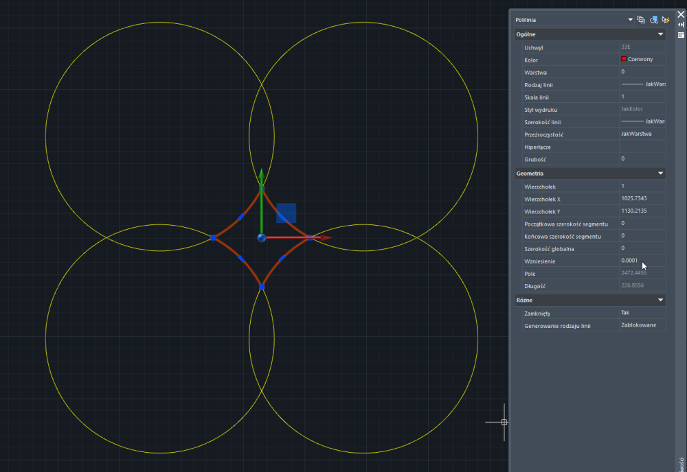

Można ustawić dla polilinii wzniesienie:
