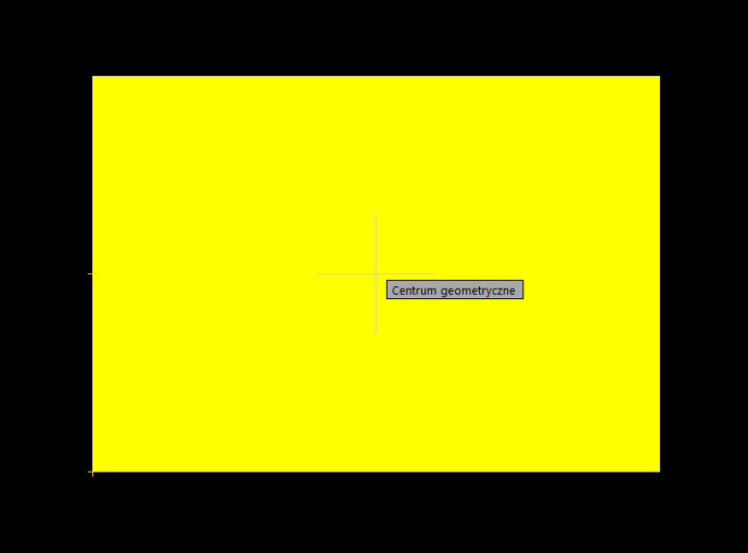

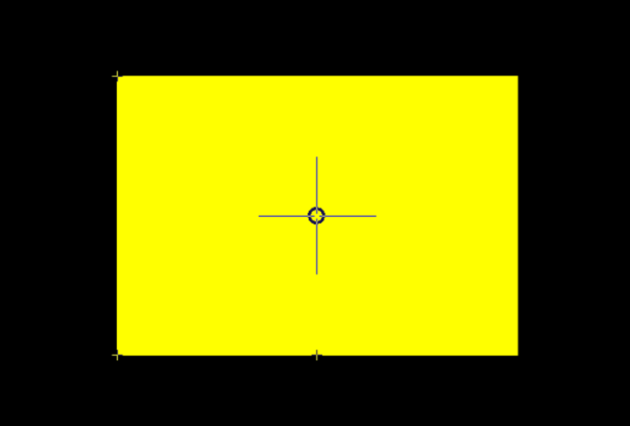

  8. Nie chodzi o wybór koloru znacznika, tylko o sposób w jaki się on zachowuje. W 2012 znacznik zmienia swój kolor, w zależności od tego, gdzie (na jakim kolorze) się znajduje, przez co zawsze jest czytelny. Widać to na poniższej grafice - znacznik ma dwa kolory. To samo dotyczy wskaźnika krzyżowego.
  9. W ZWCADzie 2012 znacznik (standardowo w kolorze żółtym) zmieniał swój kolor, gdy znajdował się nad jakimś obiektem w tym samym kolorze. W ZWCADzie 2026 nie zmienia koloru i jest niewidoczny. Czy jest dostępne ustawienie rozwiązujące ten problem?
