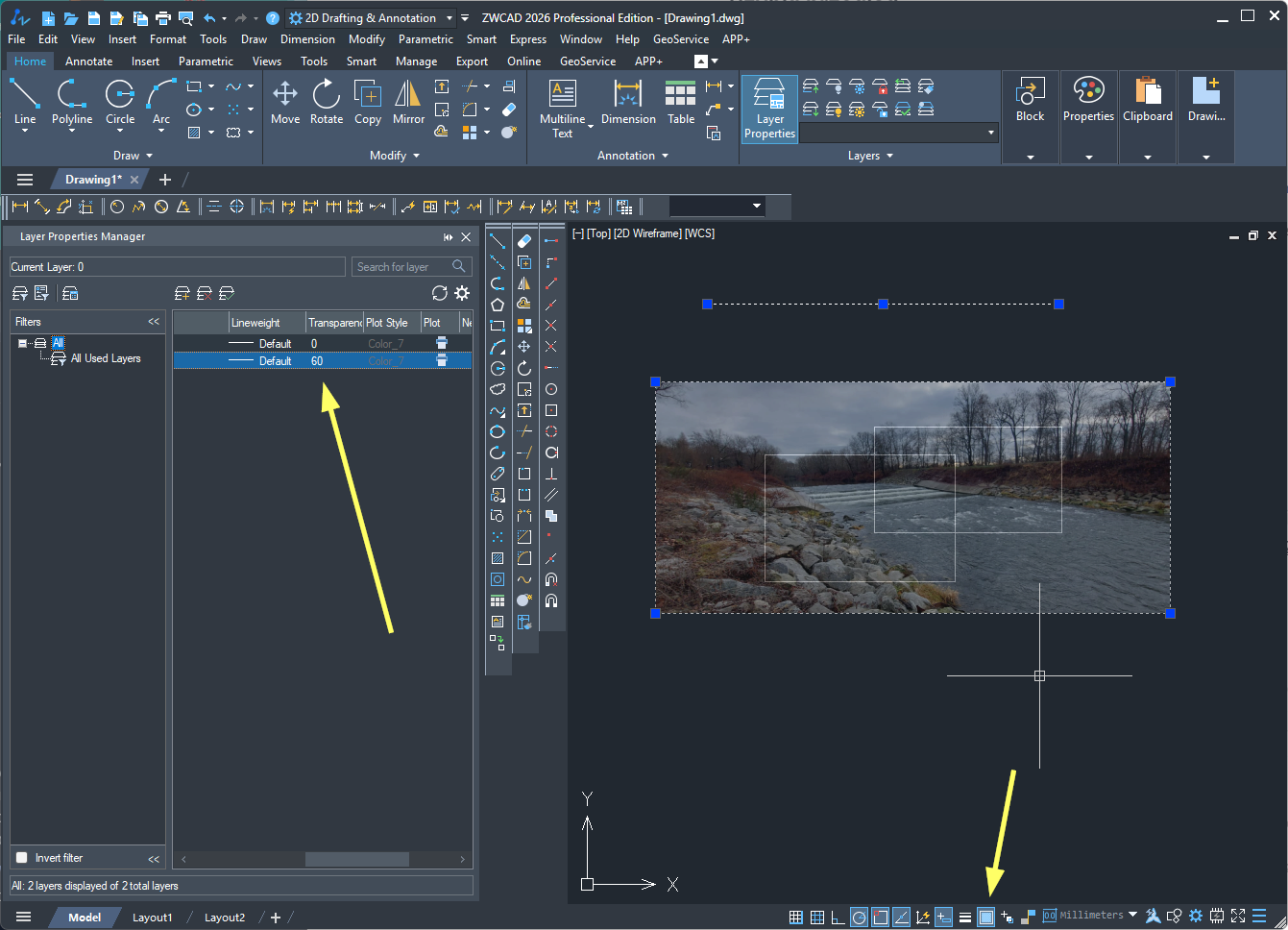

dmatusz3 Posted October 5 Report Posted October 5 Tak, to efekt uboczny. Proszę spróbować włączyć przezroczystość oraz ustawić przezroczystość warstwy na której leży raster na. np. 60%. Quote

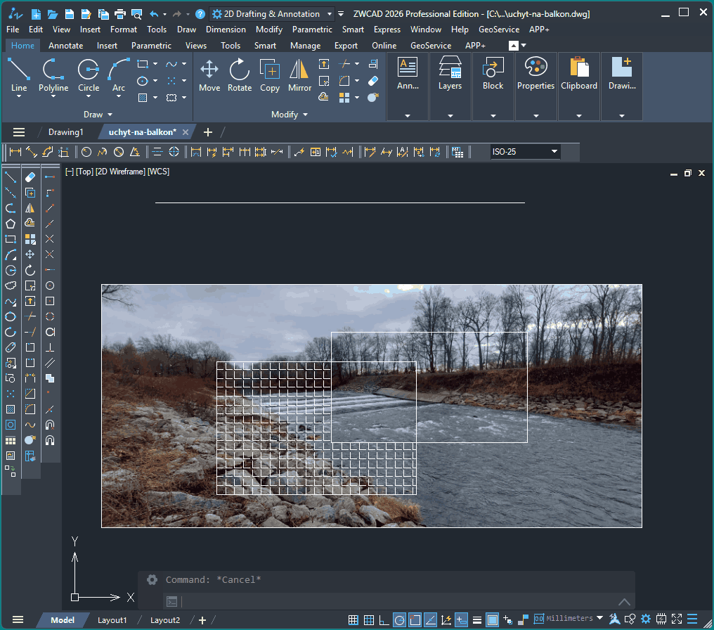

dmatusz3 Posted October 5 Report Posted October 5 Może Pan też spróbować włączyć sprzętowe wspomaganie wyświetlania. Wtedy obiekty nie powinny chować się pod rastrem. Pokazałem to na poniższym filmie. Quote
