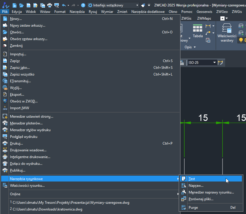

RobS Opublikowano 27 Października 2025 Zgłoś Opublikowano 27 Października 2025 Czy po zaznaczeniu obiektów Ctrl + A w oknie właściwości pojawiają się jakieś obiekty? Warto kliknąć dwukrotnie na rolkę myszy, żeby widok objął wszystkie obiekty. Być może są daleko od aktualnie ustawionego widoku. Ponadto spróbuj naprawić rysunek poleceniem TEST. Cytuj

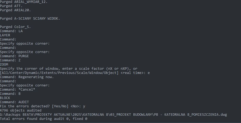

czarnula_100 Opublikowano 27 Października 2025 Autor Zgłoś Opublikowano 27 Października 2025 rozumiem ze audytował 4796 obiektów a na ekranie pusto Cytuj

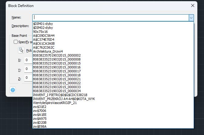

czarnula_100 Opublikowano 27 Października 2025 Autor Zgłoś Opublikowano 27 Października 2025 Ctrl + A pusto , zoom extend pusto, a warstwy są i nie da się ich usunąć, w blokach pojawiły się jakieś "śmieci", pierwszy raz mam coś takiego Cytuj
czarnula_100 Opublikowano 27 Października 2025 Autor Zgłoś Opublikowano 27 Października 2025 6 minut temu, RobS napisał: Czy po zaznaczeniu obiektów Ctrl + A w oknie właściwości pojawiają się jakieś obiekty? Warto kliknąć dwukrotnie na rolkę myszy, żeby widok objął wszystkie obiekty. Być może są daleko od aktualnie ustawionego widoku. Ponadto spróbuj naprawić rysunek poleceniem TEST. a jaki jest odpowiednik Testu ( audit?) jeśli tak to zrobiłam Cytuj
dmatusz3 Opublikowano 27 Października 2025 Zgłoś Opublikowano 27 Października 2025 Tak odpowiednik testu to _audit. Proszę spróbować otworzyć rysunek za pomocą polecenia _recover. Ewentualnie proszę podesłać rysunek w wiadomości prywatnej, postaramy się sprawdzić. Cytuj

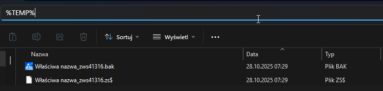

Adam Klaczek Opublikowano 28 Października 2025 Zgłoś Opublikowano 28 Października 2025 Proponuję też odnaleźć pliki backupu, zanim zostaną nadpisane. W pasku adresu dowolnego folderu wpisać %TEMP% - Enter przeniesie nas do folderu plików tymczasowych. Tam mogą być (jeśli to zdefiniowane) pliki zabezpieczeń o właściwej nazwie i rozszerzeniach zs$ i bak (starszy). Można je przekopiować, zmienić rozszerzenie i otworzyć, by sprawdzić kompletność zawartości. Cytuj
