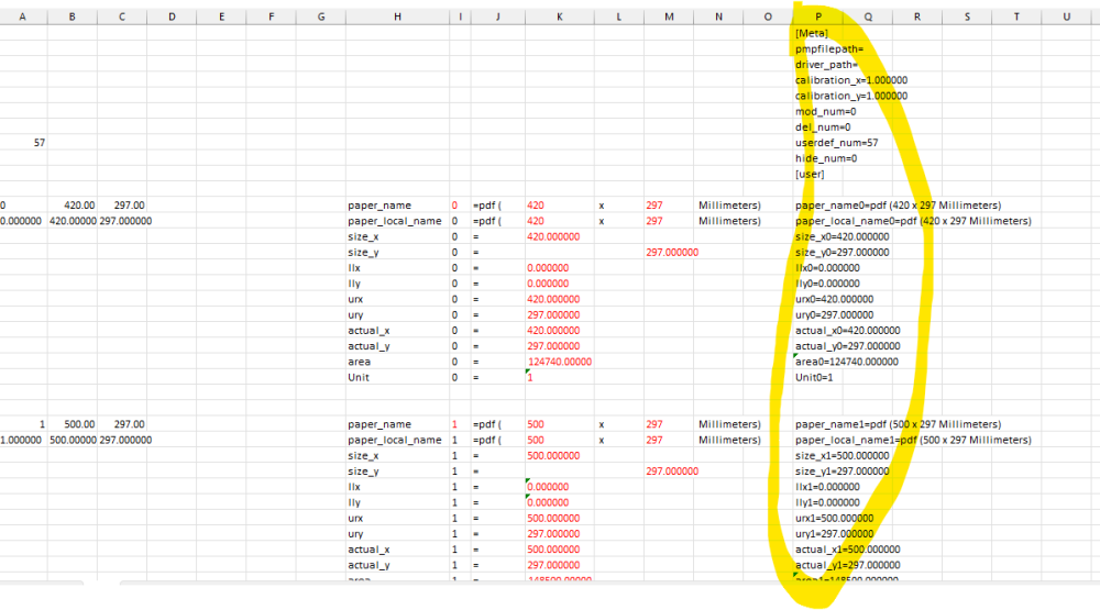

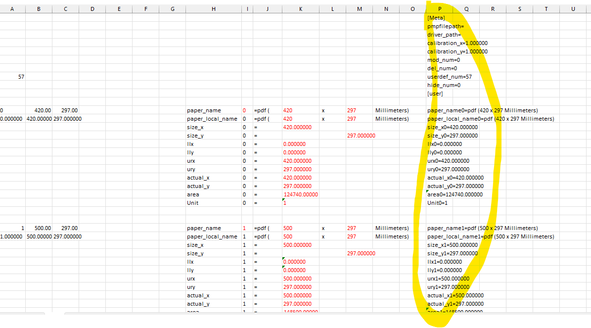

Opublikowano (edytowane)
W dniu 12.01.2026 o 12:50, czarnula_100 napisał:
Rozumiem że nie jest możliwe( nawet w przyszłości przez twórcę ZWCAD) dopasowanie rozmiaru papieru w layoucie( jednym kliknięciem) do ramki rysunku bez wchodzenia w ustawienia drukarki i tam definiowania rozmiaru papieru (ze względów technicznych) ?
na pewno byłoby to bardzo przydatne
Jak dla mnie walka z wiatrakami (od zeszłego wieku)
ja mam zdefiniowane papiery w 3 plikach pmp dla 3 szerokości rolek, np dla 297 od A3, potem długość 500 a potem kolejne długości +50. Tak mi było najwygodniej i najszybciej. Można to zrobić lepiej i zdefiniować długości znormalizowane/składarkowe ale mi się nie chciało
Do tego mam zrobione ramki jaki bloki dyn z wydłużaniem +50
druk z ustawionych lauoutów
Dodatkowa zaleta bo nawet 100 arkuszy można publikować 1 kliknięciem
[Meta]
pmpfilepath=
driver_path=
calibration_x=1.000000
calibration_y=1.000000
mod_num=0
del_num=0
userdef_num=59
hide_num=0
[user]
paper_name0=pdf (420 x 297 Millimeters)
paper_local_name0=pdf (420 x 297 Millimeters)
size_x0=420.000000
size_y0=297.000000
llx0=0.000000
lly0=0.000000
urx0=420.000000
ury0=297.000000
actual_x0=420.000000
actual_y0=297.000000
area0=124740.000000
Unit0=1
paper_name1=pdf (500 x 297 Millimeters)
paper_local_name1=pdf (500 x 297 Millimeters)
size_x1=500.000000
size_y1=297.000000
llx1=0.000000
lly1=0.000000
urx1=500.000000
ury1=297.000000
actual_x1=500.000000
actual_y1=297.000000
area1=148500.000000
Unit1=1
paper_name2=pdf (550 x 297 Millimeters)
paper_local_name2=pdf (550 x 297 Millimeters)
size_x2=550.000000
size_y2=297.000000
llx2=0.000000
lly2=0.000000
urx2=550.000000
ury2=297.000000
actual_x2=550.000000
actual_y2=297.000000
area2=163350.000000
.. itd
to wyliczenia tego posłużyłam się zwykłym excelem
Edytowane przez alf
