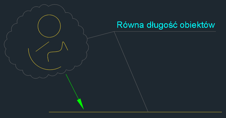

W ZWCAD mamy polecenie do zaznaczania łańcuchowego - CHAINSELECT CHAINSELECT służy do szybkiego zaznaczania obiektów, które są ze sobą geometrycznie połączone. Zamiast ręcznie wybierać każdą linię czy łuk osobno, wystarczy kliknąć jeden element, a program automatycznie zaznaczy wszystkie sąsiednie segmenty tworzące ciągłą ścieżkę (jeśli odległości końców mieszczą się w tolerancji). Działa ono dla linii, polilinii, splajnów i łuków, pozwalając na masowe zaznaczanie obiektów. W zależności od ustawień trybu pracy można wybrać wszystkie połączone segmenty od razu lub ograniczyć zaznaczenie do wybranego fragmentu łańcucha między dwoma wskazaymi obiektami końcowymi. Polecenie jest dostępne również na wstążce Przykład działania funkcji do zaznaczania: Jeśli istnieją przerwy pomiędzy obiektami to możemy zwiększyć tolerancję.

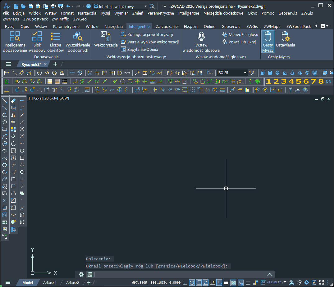

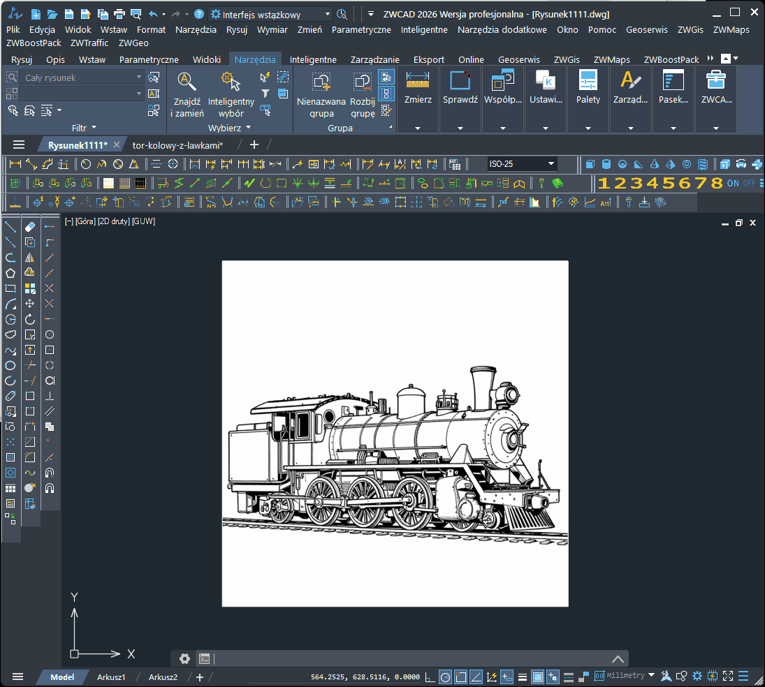

Proszę pamiętać, że w ZWCAD PRO i MFG od wersji 2025 jest wbudowana wektoryzacja rastrów (takie małe przypomnienie z dzisiejszej pomocy technicznej).

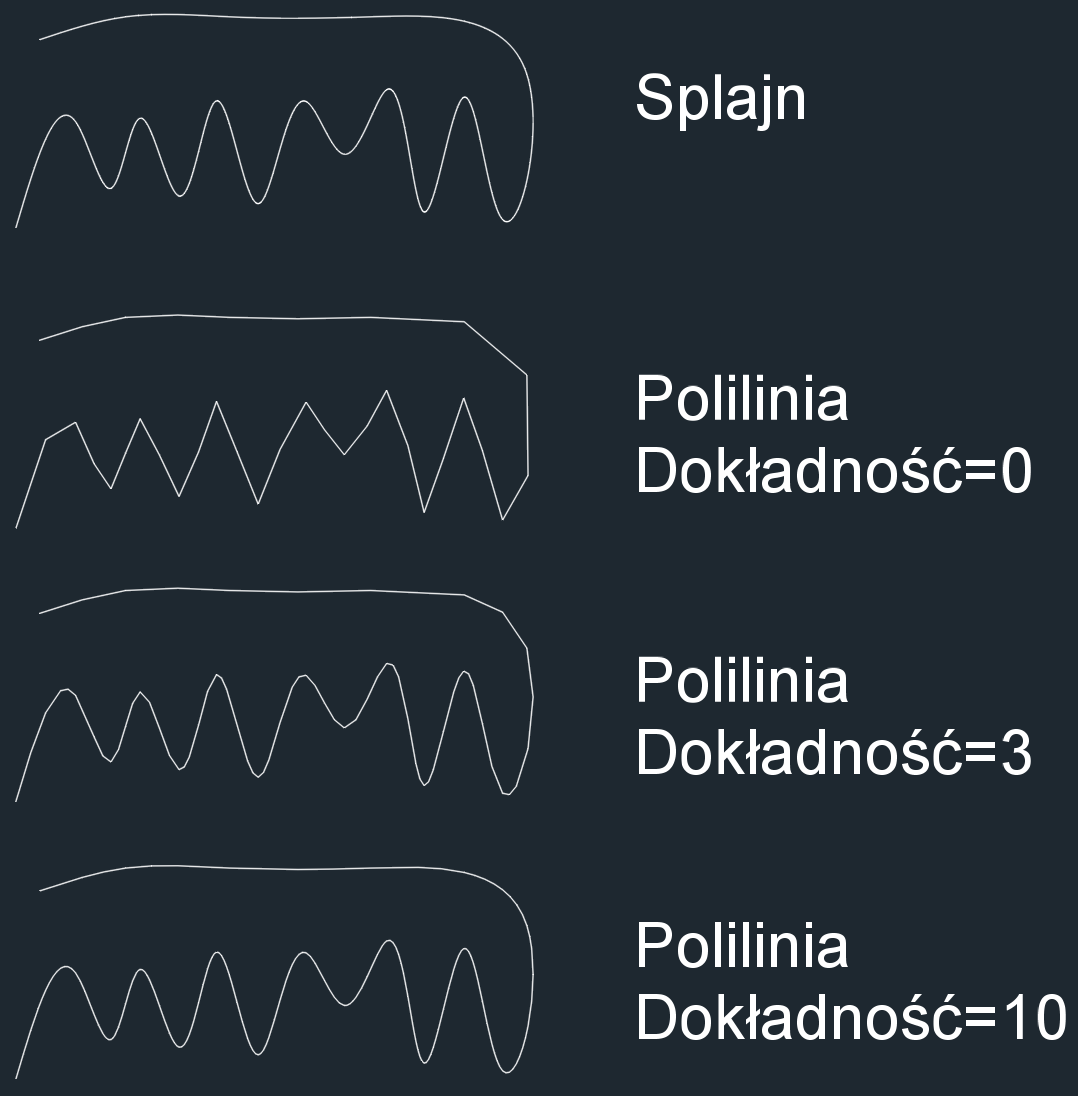

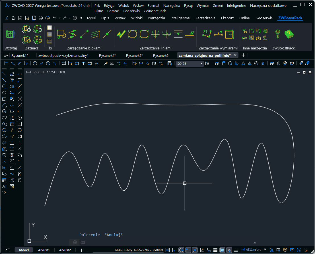

Ostatnio mieliśmy kilka pytań jak zamienić splajn na polilinię. Możemy to zrobić za pomocą polecenie _PEDIT. Po jego wpisaniu wskazujemy splajn. Wtedy program zapyta czy zamienić splajn na polilinię oraz od dokładność konwersji. Dokładność konwersji może zawierać się w zakresie od 0 do 99. Im większa liczba tym większa dokładność. Na rysunku poniżej pokazałem kilka przypadków konwersji z różną dokładnością. Cały proces konwersji pokazałem również na filmie poniżej.
