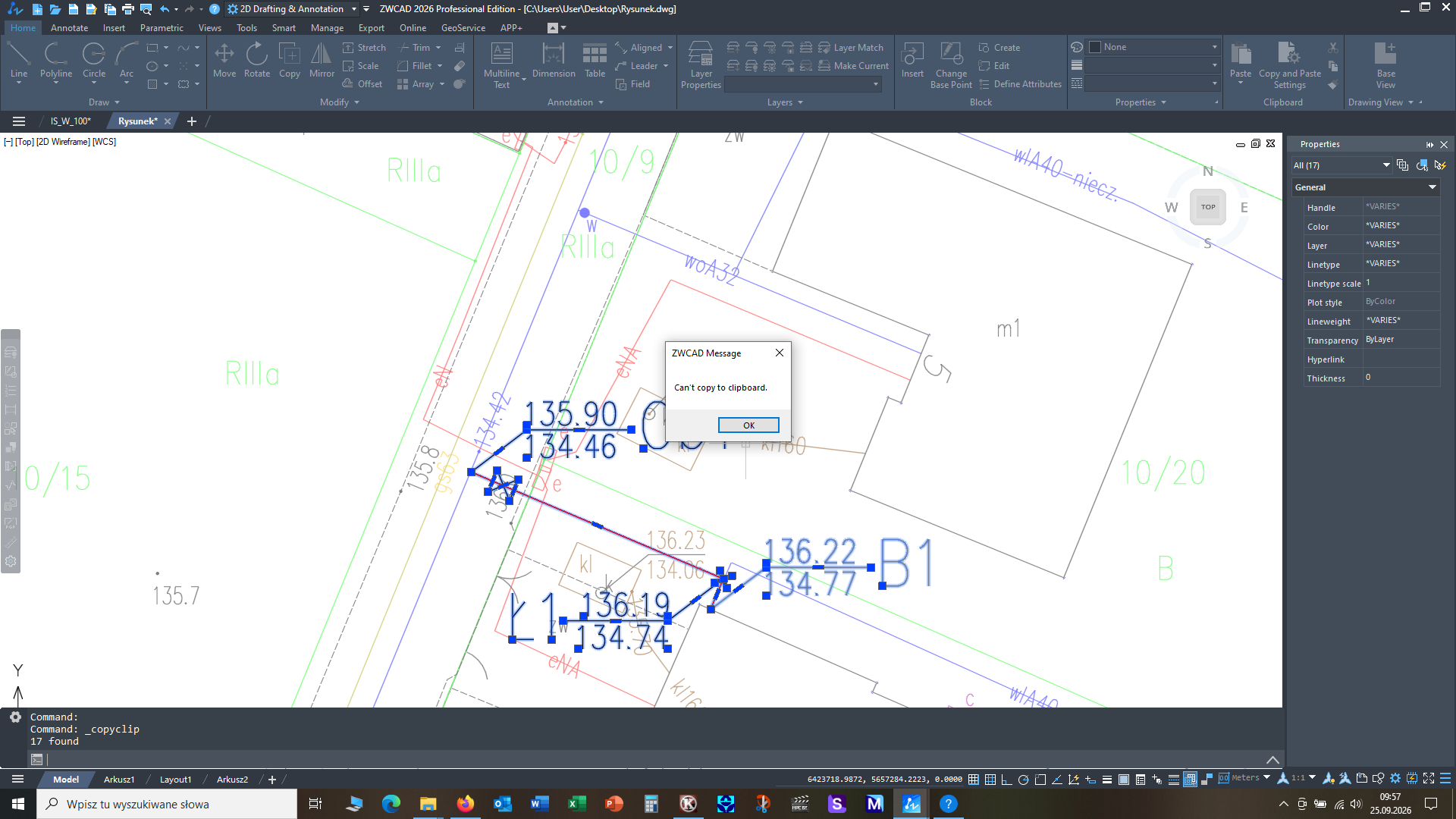

Podczas próby kopiowania (clipboard) wyskakuje mi okno z komunikatem "can't copy to clipboard" Z czego to wynika? Jak rozwiązać problem? Dziękuję za pomoc
To często problem czcionek. Czy przy otwieraniu pliku wyskoczyło okno o konieczności przetransponowania czcionek?  Jeśli tak, to trzeba się na to "zgodzić" ewentualnie potem zamieniać fonty na właściwe. Miałam już kilka razy podobną sytuację , ani recover ani audit nie pomogło , dopiero zmiana czcionek.
