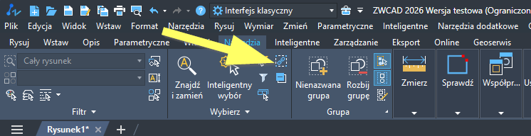

Polecenie jest dostępne również na wstążce

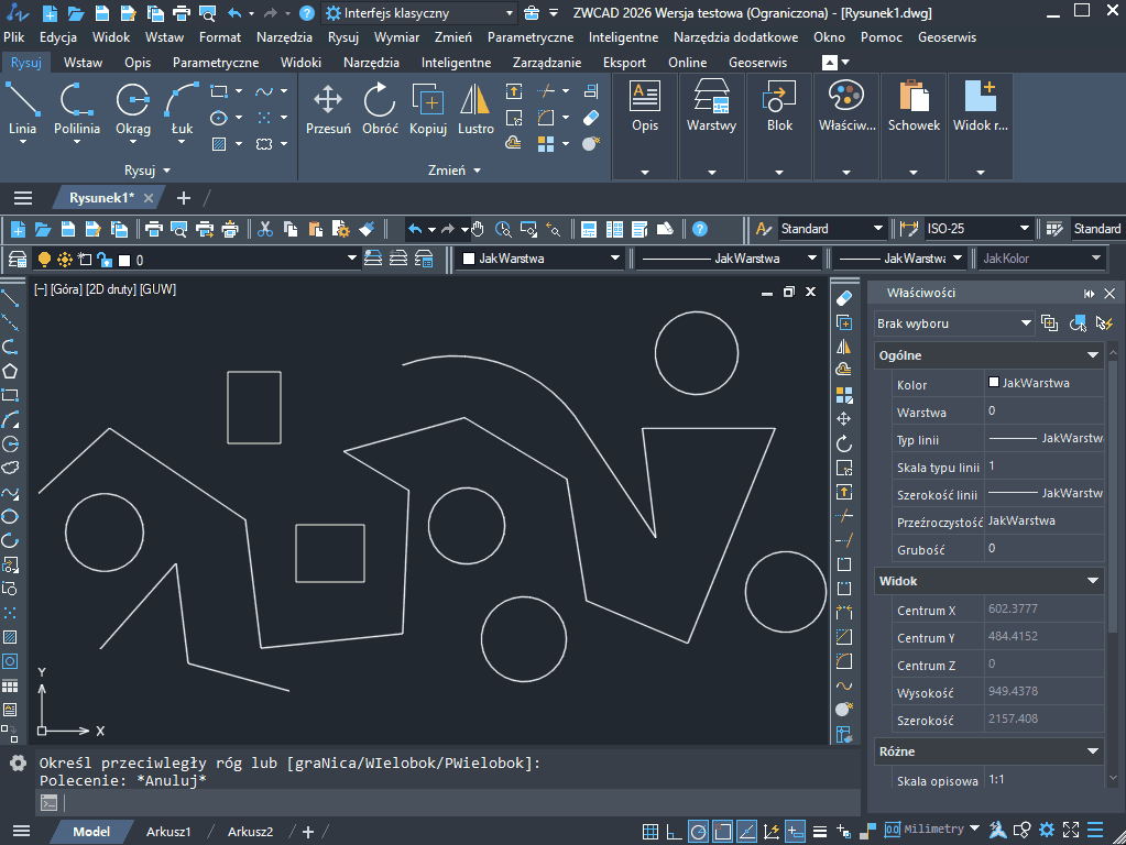

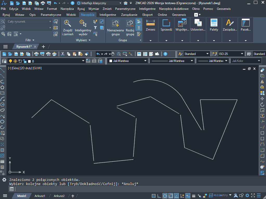

Przykład działania funkcji do zaznaczania:
Jeśli istnieją przerwy pomiędzy obiektami to możemy zwiększyć tolerancję.
