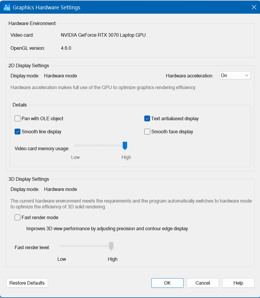

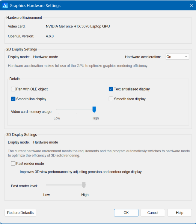

RobS Opublikowano 3 Października 2025 Zgłoś Opublikowano 3 Października 2025 Sprawdź poleceniem GRAPHICSCONFIG czy przyspieszenie sprzętowe jest włączone. Cytuj
Chris Opublikowano 3 Października 2025 Autor Zgłoś Opublikowano 3 Października 2025 (edytowane) ustawienia poniżej Edytowane 3 Października 2025 przez Chris Cytuj

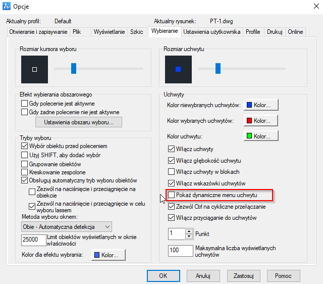

pawmal Opublikowano 6 Października 2025 Zgłoś Opublikowano 6 Października 2025 Proszę wyłączyć "Pokaż dynamiczne menu uchwytu" i sprawdzić działanie. Cytuj
Chris Opublikowano 6 Października 2025 Autor Zgłoś Opublikowano 6 Października 2025 (edytowane) 46 minut temu, pawmal napisał: Proszę wyłączyć "Pokaż dynamiczne menu uchwytu" i sprawdzić działanie. Zmiana ustawienia nie rozwiązała problemu. W pliku DWG, który wysłałem na maila krzyż nitkowy znika dalej... Edytowane 6 Października 2025 przez Chris Cytuj

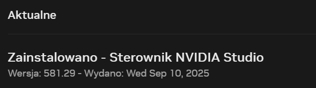

dmatusz3 Opublikowano 6 Października 2025 Zgłoś Opublikowano 6 Października 2025 Na filmie przy rysowaniu linii w pasku poleceń pojawia się taki komunikat Nie mogę wywołać czegoś takiego u siebie. Czy coś takiego pojawia się przy większej ilości operacji? Proszę spróbować wyłączyć przyspieszenie sprzętowe i spróbować ponownie. Teraz też mieliśmy podobny problem na czacie pomocy technicznej. Użytkownik ma RTX 3070 i ZWCAD 2026 SP1.1 Program dział bez problemu, natomiast w piątek wykonał aktualizację sterowników karty graficznej do najnowszej wersji i kilka razy zaniknął krzyż nitkowy. Bardzo proszę o podanie wersji sterownika karty graficznej. Co prawda nie mamy RTX 3070, ale inne RTX, spróbujemy zaktualizować i będziemy sprawdzać. Cytuj
Chris Opublikowano 6 Października 2025 Autor Zgłoś Opublikowano 6 Października 2025 20 minut temu, dmatusz3 napisał: Na filmie przy rysowaniu linii w pasku poleceń pojawia się taki komunikat Ten komunikat pojawił mi się tylko ten jeden raz (szczęście w nieszczęściu 😉 , że udało mi się to uchwycić na nagraniu) Poniżej wersja sterowników karty graficznej: Sprawdzałem ten plik na ZWCAD 2024 PRO (mam zainstalowany równolegle) i nie mam żadnych problemów. Wszystko chodzi płynnie, bez żadnych zacięć. Cytuj

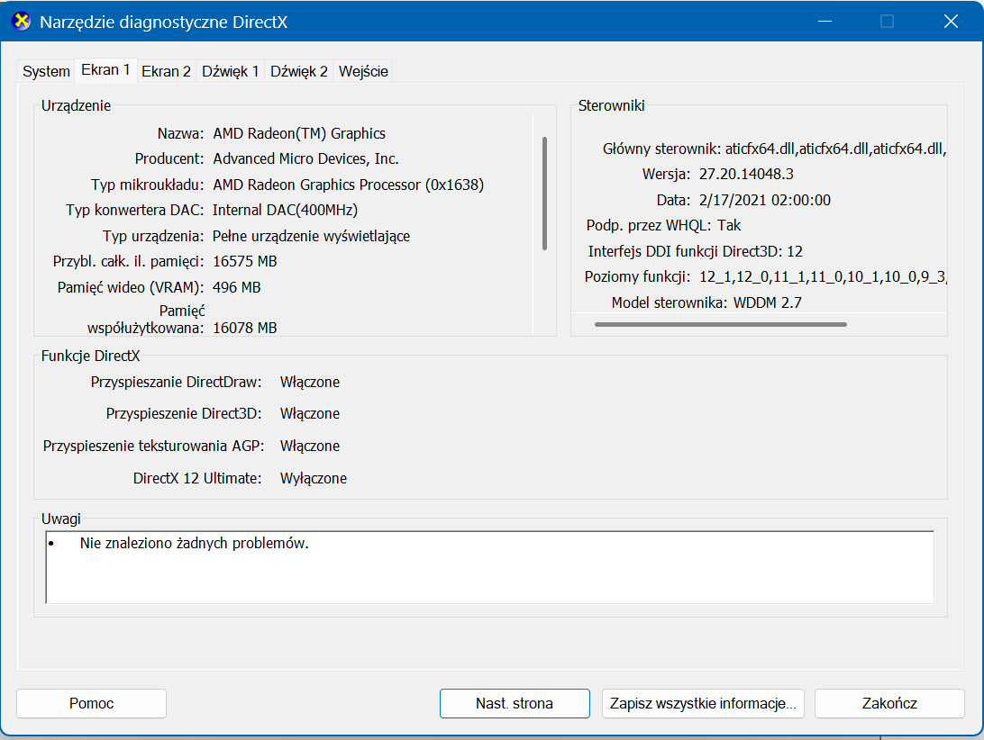

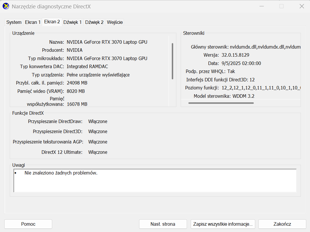

dmatusz3 Opublikowano 6 Października 2025 Zgłoś Opublikowano 6 Października 2025 3 godziny temu, Chris napisał: Sprawdzałem ten plik na ZWCAD 2024 PRO (mam zainstalowany równolegle) i nie mam żadnych problemów. Wszystko chodzi płynnie, bez żadnych zacięć. Wspomaganie sprzętowe grafiki jest cały czas rozwijane, dodawane są nowe obiekty. Również część kodu jest przepisywana w celu wykorzystania karty graficznej. Pewne funkcje mogły być jeszcze niewspomagane w 2024. Prosiłbym jeszcze z zrzut ekranu z polecenia dxdiag z zakładką karty graficznej, np. coś takiego Cytuj
Chris Opublikowano 6 Października 2025 Autor Zgłoś Opublikowano 6 Października 2025 Poniżej zrzut ekranu dla obu monitorów. dmatusz3 1 Cytuj
