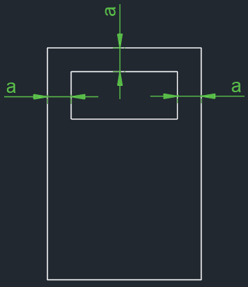

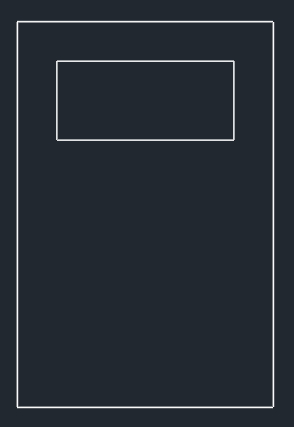

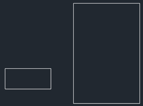

dmatusz3 Opublikowano 23 Lipca 2025 Zgłoś Opublikowano 23 Lipca 2025 Mała zagadka. Mamy 2 prostokąty. Trzeba umieścić jeden w drugim, ale w taki sposób aby odległości pomiędzy 3 bokami były jednakowe. Wychodzimy np. od takiego rysunku Po wykonaniu 2 operacji edycji otrzymamy taki rysunek I teraz zagadka. Można wykonać 2 operacje edycji, np. przesuwanie. Nie można mierzyć, rysować nowych obiektów, wprowadzać odległości za pomocą klawiatury. Ma ktoś pomysł? Cytuj
dmatusz3 Opublikowano 24 Lipca 2025 Autor Zgłoś Opublikowano 24 Lipca 2025 Podpowiedź. Bardzo przydatne będzie ustawienie kąta śledzenie biegunowego na 45° Można to zrobić tak jak na filmie. Cytuj
kojacek Opublikowano 26 Lipca 2025 Zgłoś Opublikowano 26 Lipca 2025 2 x przesuń. Jednak jeśli POLARANG nie jest ustawiony, to ustawienie będzie dodatkową (trzecią) operacją: Adam Klaczek, Martin_S i dmatusz3 3 Cytuj
dmatusz3 Opublikowano 28 Lipca 2025 Autor Zgłoś Opublikowano 28 Lipca 2025 Tak, brawo, zadanie rozwiązane. Kluczowe było użycie uchwytu znajdującego punkt środkowy pomiędzy 2 punktami. Cytuj
Adam Klaczek Opublikowano 28 Lipca 2025 Zgłoś Opublikowano 28 Lipca 2025 Można i bez symetrii: dmatusz3 1 Cytuj
dmatusz3 Opublikowano 30 Lipca 2025 Autor Zgłoś Opublikowano 30 Lipca 2025 Sprawdziłem to rozwiązanie też działa. Brawo! Adam Klaczek 1 Cytuj
