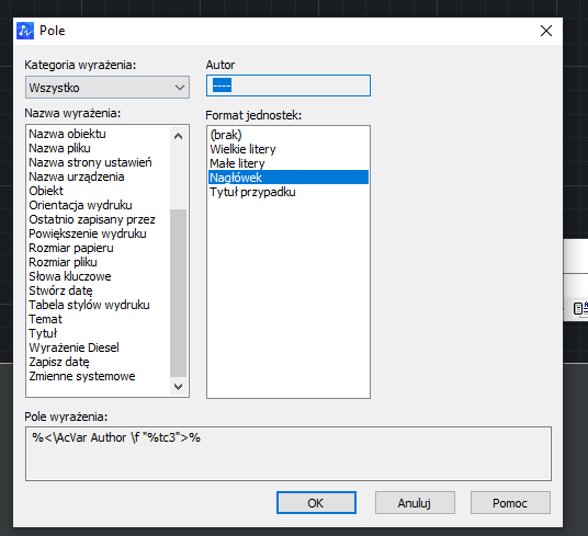

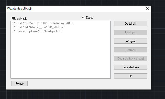

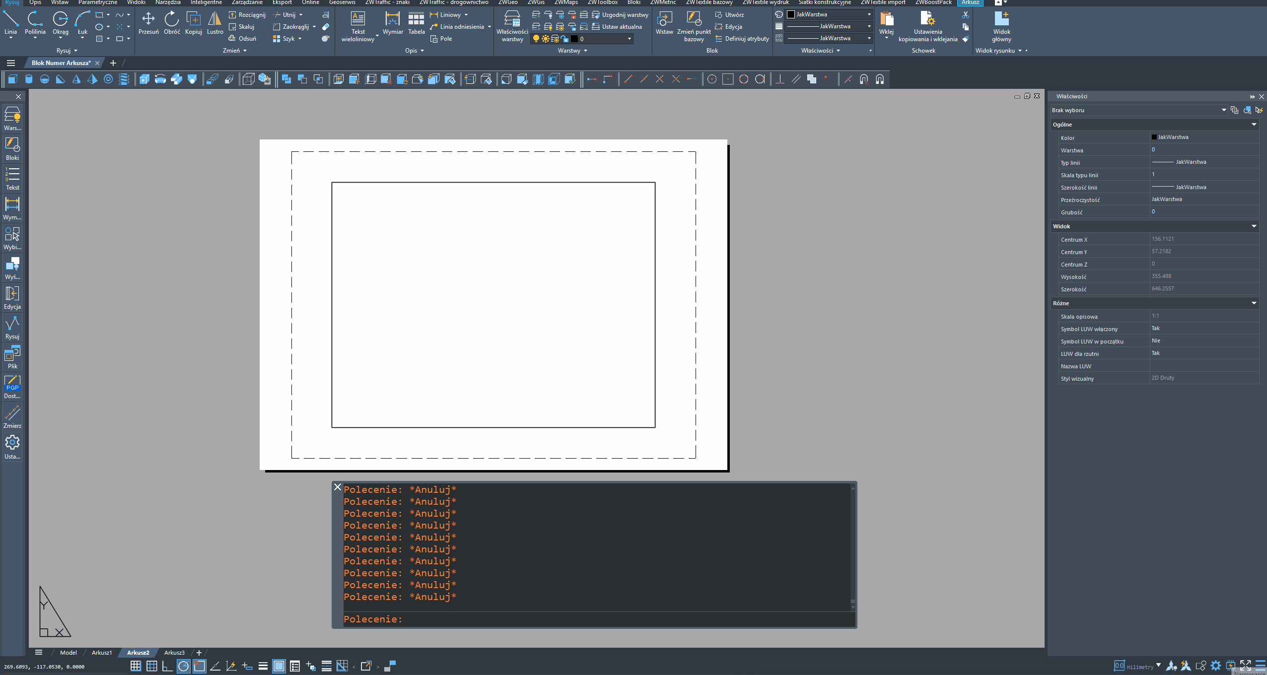

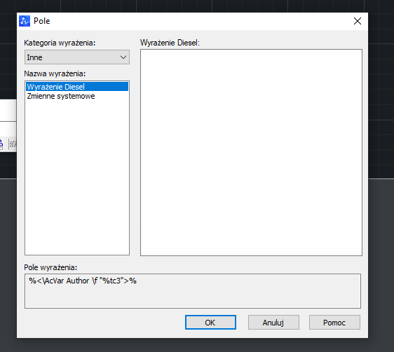

Mam ZWCAD 2020. Chciałabym załadować lisp o nazwie totallayout (pobrany z tej strony: https://forums.autodesk.com/t5/visual-lisp-autolisp-and-general/current-number-of-layout-as-a-field-autocad-not-using-ctab/td-p/9296584_, w taki sposób aby wyświetlał się na liście pól. Niestety nie pokazuje mi się lista zmiennych lisp. Czy mam wykonać jeszcze jakąś czynność? Będę wdzięczna za pomoc, jestem totalnym laikiem w kwestii lisp.

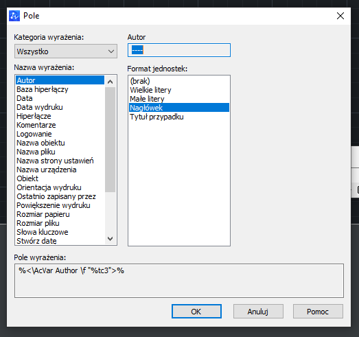

Dzień dobry,
sprawdziliśmy LISP i działa poprawnie - można to sprawdzić np. poleceniem
(print totalLayouts)
Natomiast tej zmiennej LISP nie możemy wylistować w oknie FIELDS ani wstawić do pola.
Sprawdziłem w AutoCADdzie i tam też jest tak samo.
Proszę nam napisać co chciałby pani uzyskać (jaki efekt ostateczny).
Może uda się to zrobić na inny sposób?

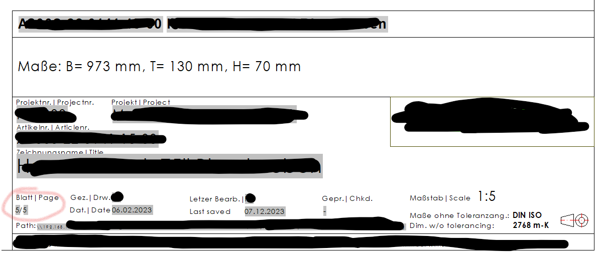

Chciałabym aby na layoucie wstawić dwa pola, z których jedno podaje nazwę lub najlepiej numer aktualnego layoutu, a drugie sumę layoutów. Czyli wyrażenie typu strona "1" z "5", przy czym to co jest w cudzysłowie to pole, które działa automatycznie. To jest też opisane i pokazane na tej stronie:
https://www.cadforum.cz/en/total-number-of-layouts-as-a-field-tip11171
Wydaje się, że w Autocad da się użyć funkcji totallayout jako zmiennej dla pól.
Pod tym linkiem jest też zaproponowane rozwiązanie z użyciem skryptu PageOf, ale jest to plik vlx i nie umiem go załadować. Przypuszczam, że moja wersja zwcada nie obsługuje tego typu plików, dlatego szukałam innej opcji. Ogólnie chciałabym umieć wstawiać pliki lisp w formie pól.
Dla przykładu załączam tabelkę, w której ta opcja prawdopodobnie działa, ale plik pochodzi z autocada i w moim zwcadzie te pola nie są automatycznie zmieniane. Mogę ręcznie wpisać wyrażenie (np. 1/2) na liście atrybutów, ale chciałabym, żeby to się "samo" zrobiło 😉

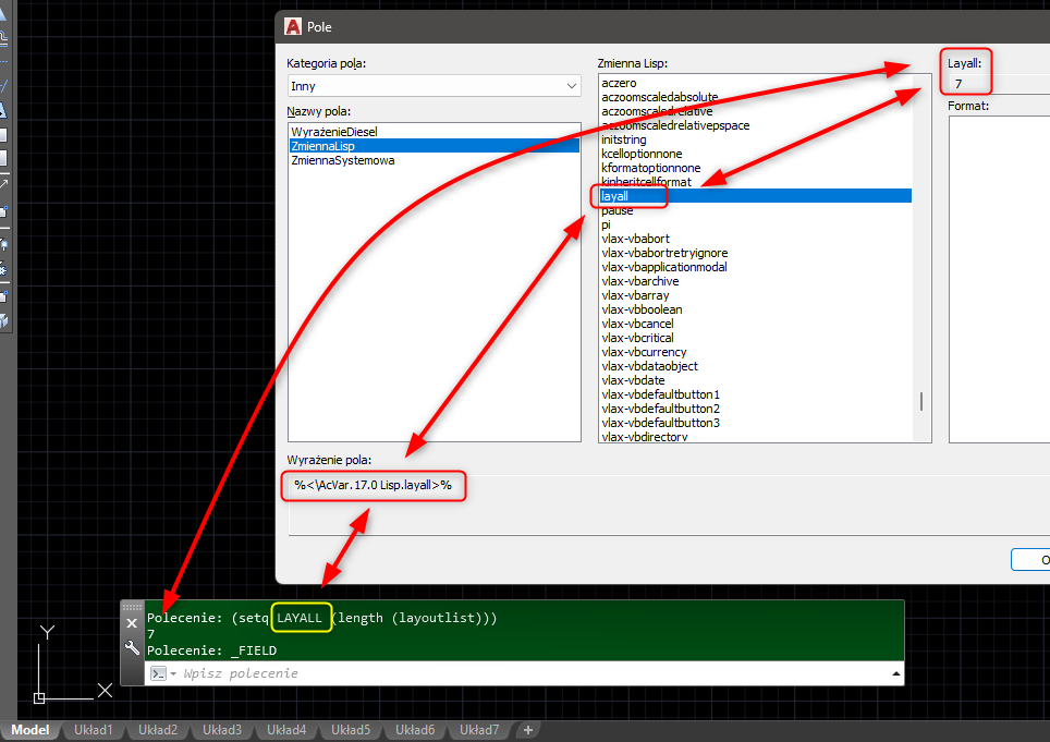

W Ac możemy wstawić zmienną do pola, pod warunkiem że Ac nie jest LT:

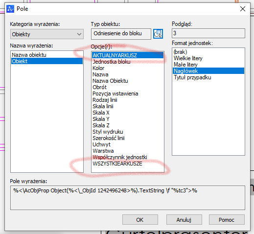

Co ciekawe, jeśli się wstawi do bloku (w moim przypadku do tabelki) pole z odniesieniem do obiektu i wskaże blok NumerArkusza, to w opcjach pojawia się zarówno aktualny arkusz jak i Wszystkiearkusze jako opcje do wyboru. To jest dokładnie to czego potrzebowałam. Jeszcze raz dziękuję :)
