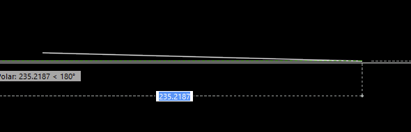

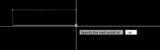

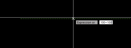

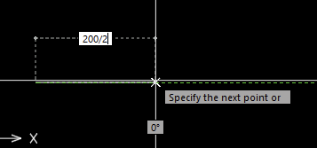

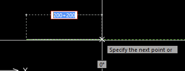

simbamat Opublikowano 1 Października Zgłoś Opublikowano 1 Października Witam, podczas rysowania działa tylko dzielenie "/" jako działanie matematyczne (screen poniżej). Czy można wprowadzić inne podstawowe działania (dodawanie, odejmowanie, mnożenie)? Działa: Nie działa: Użycie "'cal" i następnie działania np.: "100+100" powoduje narysowanie linii "skośnej" pomimo, że ustawienie przed "'cal" było poziome: Cytuj

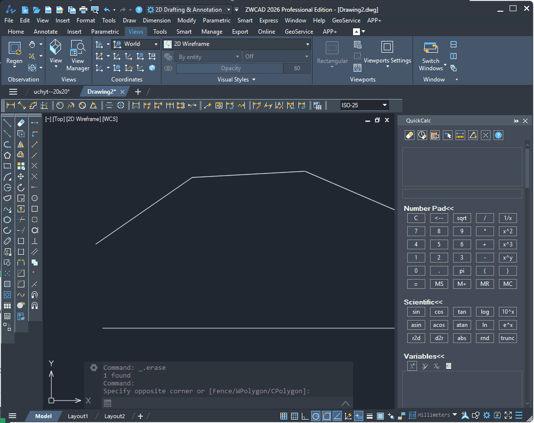

dmatusz3 Opublikowano 1 Października Zgłoś Opublikowano 1 Października 47 minut temu, simbamat napisał: podczas rysowania działa tylko dzielenie "/" jako działanie matematyczne (screen poniżej). Czy można wprowadzić inne podstawowe działania (dodawanie, odejmowanie, mnożenie)? To, że działa tylko "/", a "+", "-", "*" nie działa, jest spowodowane najprawdopodobniej tym, że bieżące pole nie jest pełnym kalkulatorem — to zwykłe pole wpisania współrzędnych lub odległości. Pole to przetwarza tylko część symboli. Odkąd pamiętam zawsze tak było. 47 minut temu, simbamat napisał: Użycie "'cal" i następnie działania np.: "100+100" powoduje narysowanie linii "skośnej" pomimo, że ustawienie przed "'cal" było poziome: Wydaje mi się, że wynik z 'CAL jest podstawiany jako punkt/współrzędna, a nie jako długość/odległość, więc program traci wcześniejsze poziome ograniczenie — dlatego linia wychodzi skośna. Aby zachować kąt rysowania można w linii poleń zablokować kąt, a następnie wywołać polecenie 'CAL, tak jak na filmie poniżej. W ZWCAD jest też dostępne polecenie QUICKCALC, które pozwala na pomiar i obliczenia i wstawianie wartości podczas rysowania. Cytuj
