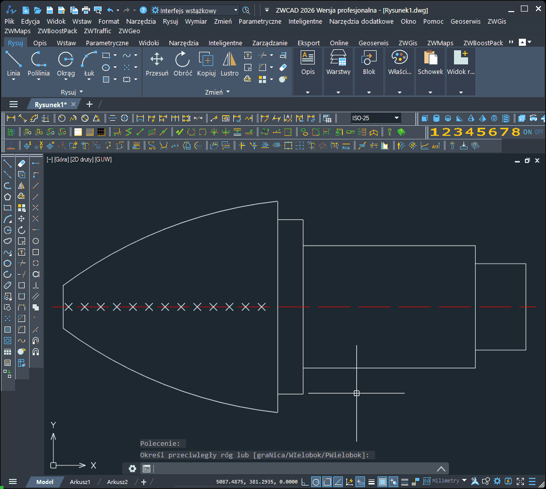

Uruchamiamy poleceniem rzutuj

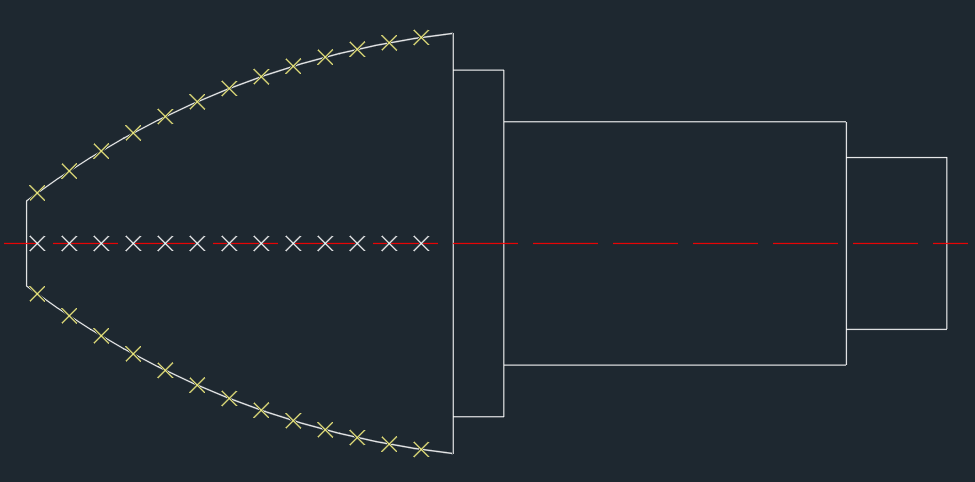

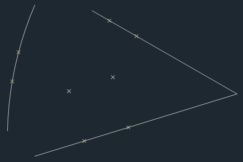

Na początku wybieramy obiekty, na które mają być zrzutowane punkty, następnie punkty do zrzutowania. Jeśli określimy kierunek to punkty zostaną zrzutowane wzdłuż kierunku, jeśli nie określimy będą zrzutowane prostopadle do obiektu.

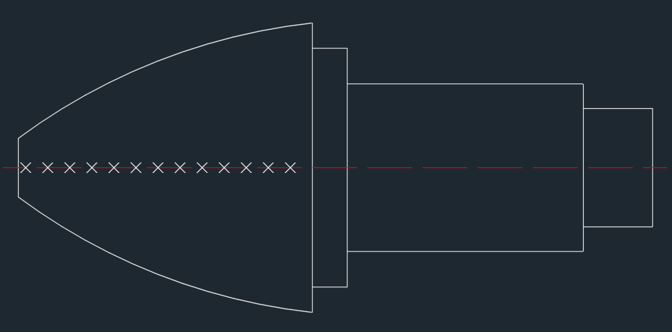

Przykład rzutowania punktów wzdłuż kierunku:

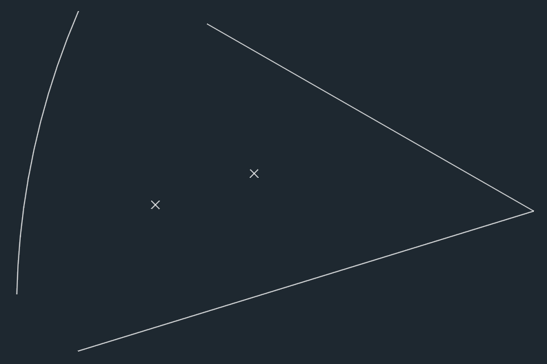

Przykład rzutowanie prostopadle do obiektu.
