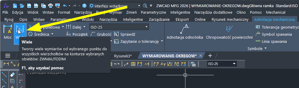

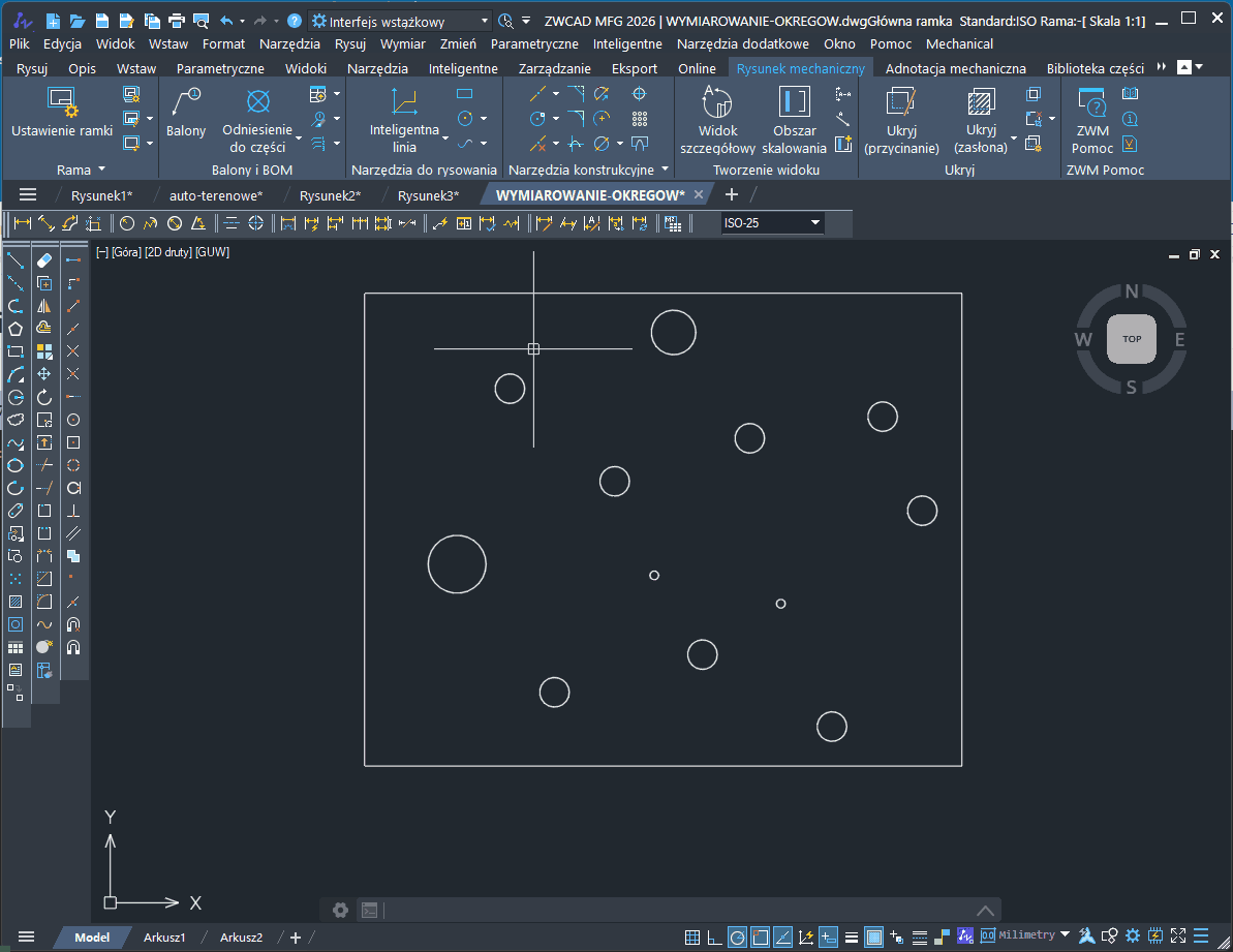

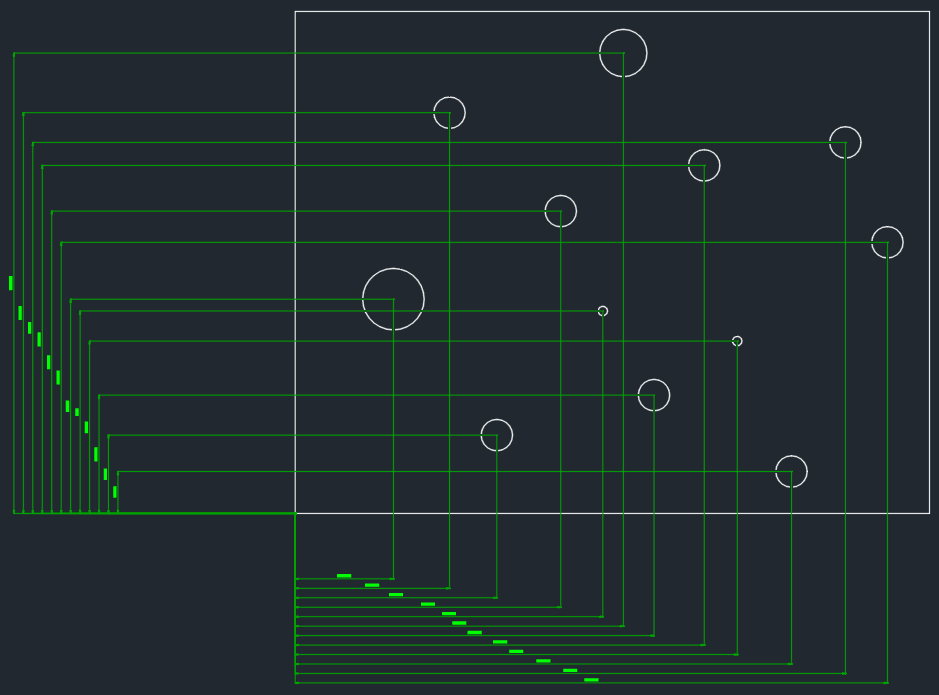

dmatusz3 Opublikowano 6 Maja Zgłoś Opublikowano 6 Maja W ZWCAD MFG możemy grupowo zwymiarować zaznaczone elementy. Na poniższym rysunku pokazałem zwymiarowane położenia otworów za pomocą jednego polecenia. Cały proces pokazałem na filmie Polecenie do wymiarowania jest dostępne we wstążce lub poprzez linię poleceń _ZWMAUTODIM Cytuj
