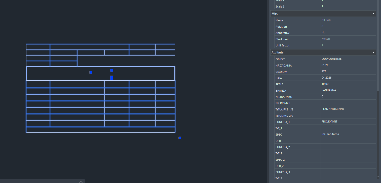

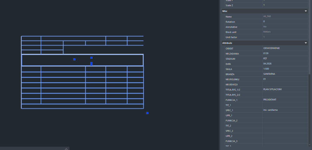

gharalion Posted April 29 Report Posted April 29 (edited) Cześć, po aktualizacji ZWCADa do wersji 2026 z 2024 mam problem z blokami z atrybutami. Wcześniejsze wersje działały bez zarzutu - aktualnie nie widać tekstów, wpisanych jako poszczególne atrybuty - przesyłam w załączeniu ramkę rysunkową. Da się coś z tym zrobić? RAMKA.dwg Edited April 29 by gharalion
dmatusz3 Posted April 29 Report Posted April 29 Witam, być może to problem z brakującymi czcionkami? Proszę sprawdzić w 2024 jaka czcionka jest ustawiona dla stylu CDMSTYLE i przekopiować ją do wersji 2026. gharalion 1
gharalion Posted April 29 Author Report Posted April 29 GENIUSZ, PO PROSTU GENIUSZ! Rzeczywiście, wystarczyło skopiować katalog z czcionkami i wszystko zadziałało. Dziękuję bardzo! ;*
