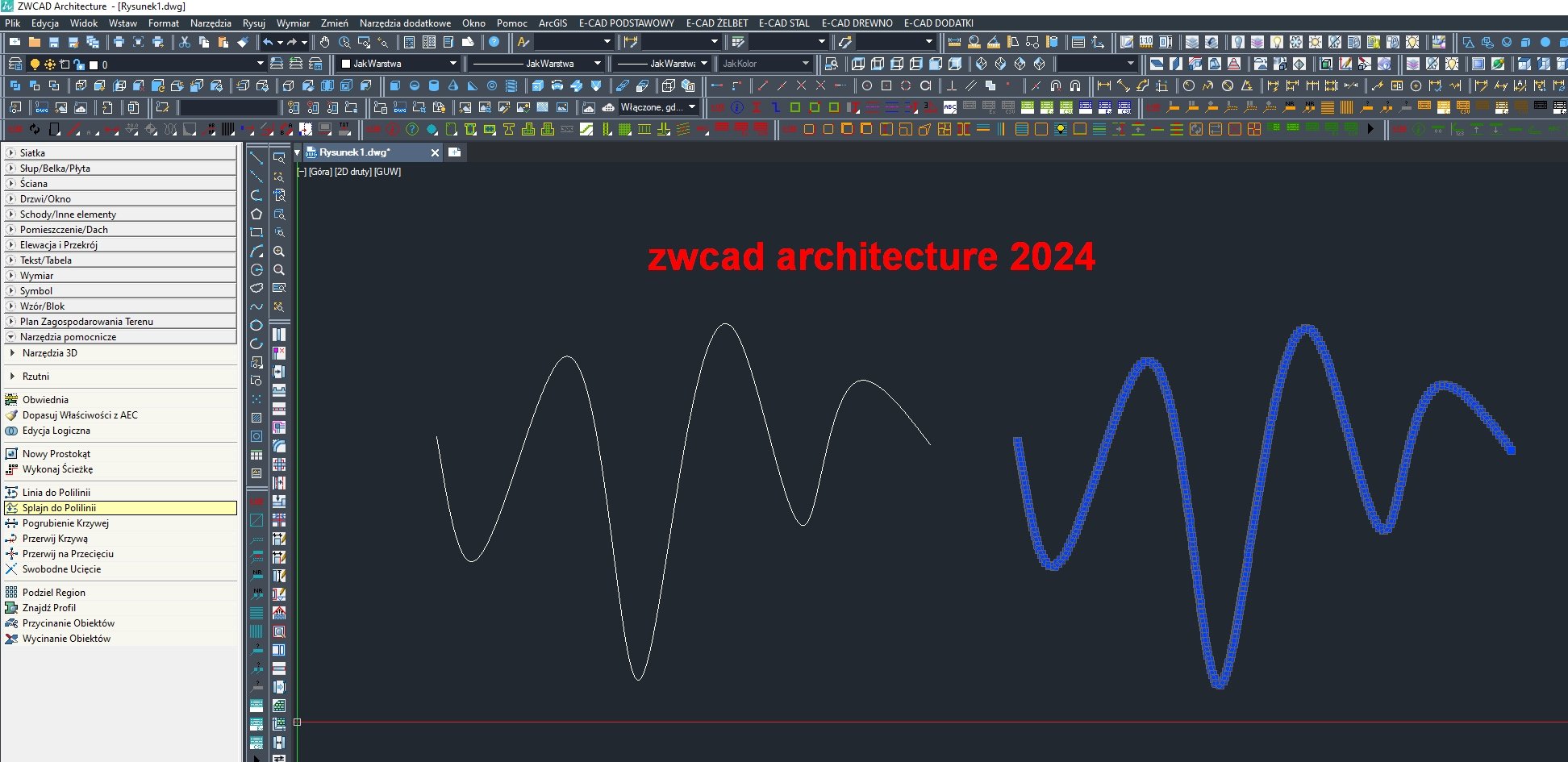

Możemy to zrobić za pomocą polecenie _PEDIT. Po jego wpisaniu wskazujemy splajn. Wtedy program zapyta czy zamienić splajn na polilinię oraz od dokładność konwersji. Dokładność konwersji może zawierać się w zakresie od 0 do 99. Im większa liczba tym większa dokładność.
Na rysunku poniżej pokazałem kilka przypadków konwersji z różną dokładnością.
