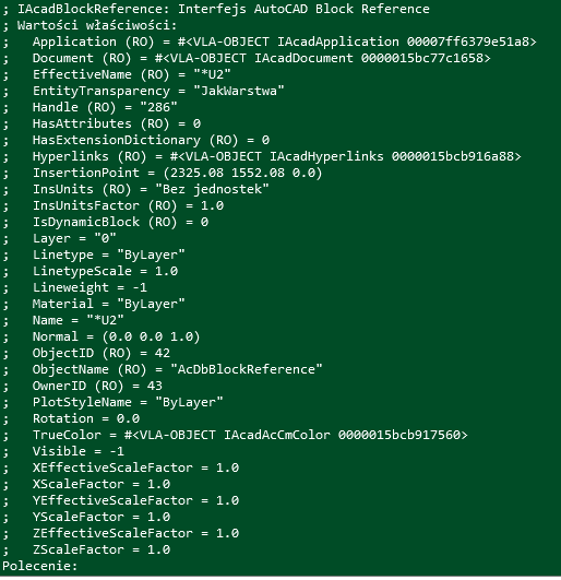

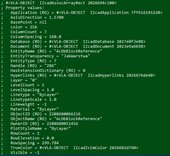

W ZwCAD (jak się okazuje) sprawa wygląda nieco inaczej: szyk jest również blokiem anonimowym (ObjectName=AcDbBlockReference) ale... nie ma właściwości EffectiveName (i również kilku innych). Tutaj także nie użyjesz getpropertyvalue bo jej w ZwCAD (po prostu nie ma). Na marginsie - ten badany tutaj szyk jest obiektem VLA typu IZcadAssocArrayRect, który w autocadowskim modelu ActiveX nie występuje. Jest obiektem który chyba właściwie "udaje" szyk AutoCAD-a. Ciekaw jestem (nie mam możliwości sprawdzić) czy mechanizm dostępu do elementów szyku (który opisałm kiedyś: https://kojacek.wordpress.com/2024/05/26/dostep-do-elementow-szyku/) będzie działał. Poniżej zrzuty dla tego samego obiektu (handle="286") w tym samym rysunku sprawdzone w AutoCAD:
oraz ZwCAD:
