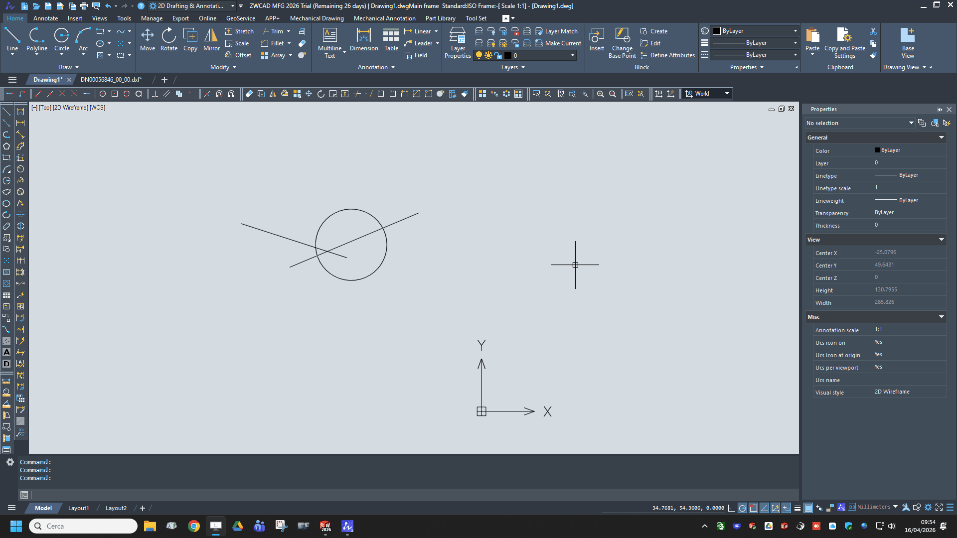

Rotolo74 Posted April 16 Report Posted April 16 Hi everyone, Is there a quick way to group objects without assigning a name? Quote
Rotolo74 Posted April 16 Author Report Posted April 16 Scusate il carattere precedente , è venuto involontariamente Quote
Rotolo74 Posted April 16 Author Report Posted April 16 Se inserisco nella barra di comando "_group" , quando faccio invio , mi esce una tabella di compilazione mentre invece se seleziono tutti gli oggetti poi tasto dx e group non succede nulla ...... gli elementi risultano sempre divisi Quote
dmatusz3 Posted April 16 Report Posted April 16 Prova a premere Ctrl + H. Questo cambia la variabile PICKSTYLE Quote
Rotolo74 Posted April 16 Author Report Posted April 16 Perfetto ! Ora funziona ! Grazie ! Ciao ciao Quote
