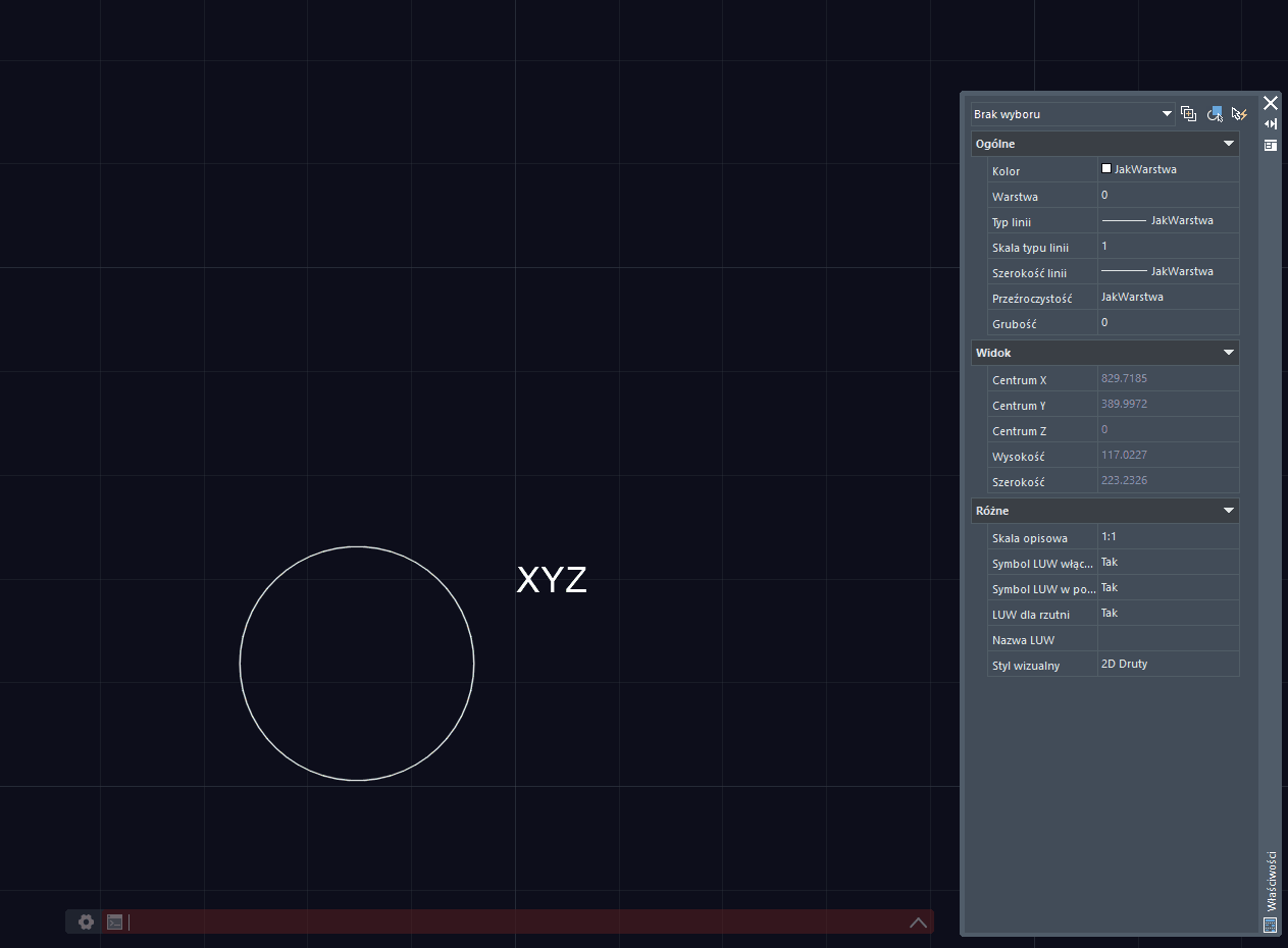

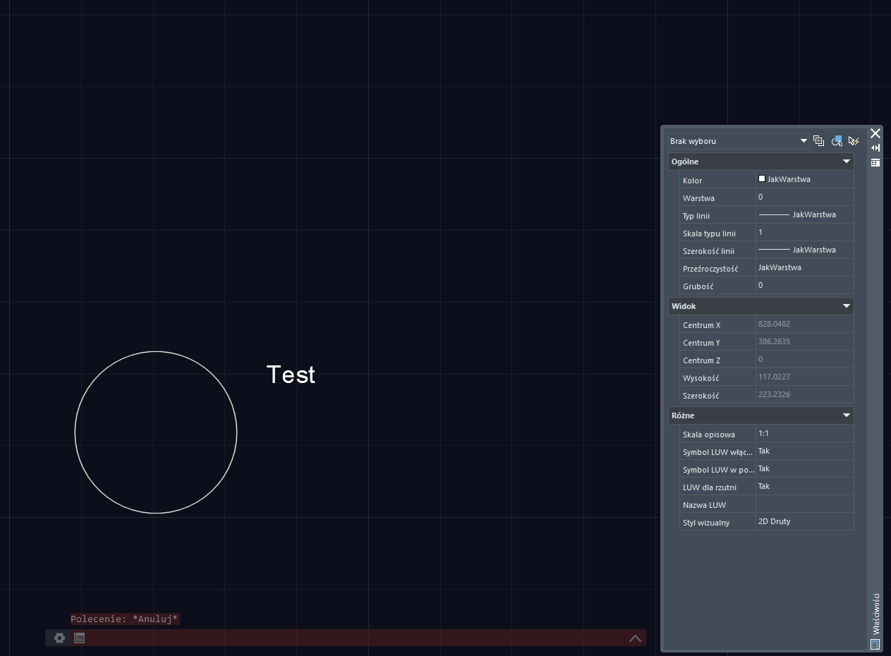

Adam Klaczek Opublikowano wczoraj o 08:09 Zgłoś Opublikowano wczoraj o 08:09 W nowszych programach można też stosować CTRL+klik na atrybucie: dmatusz3 1
