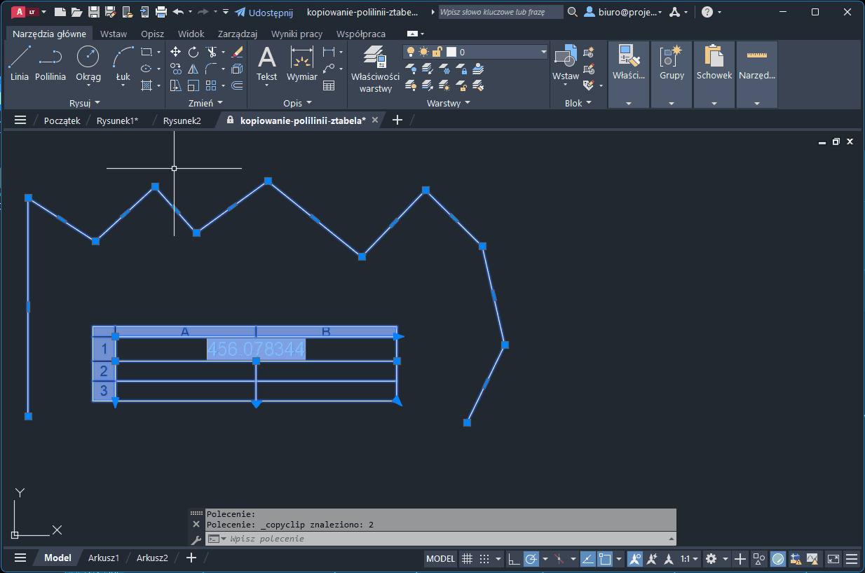

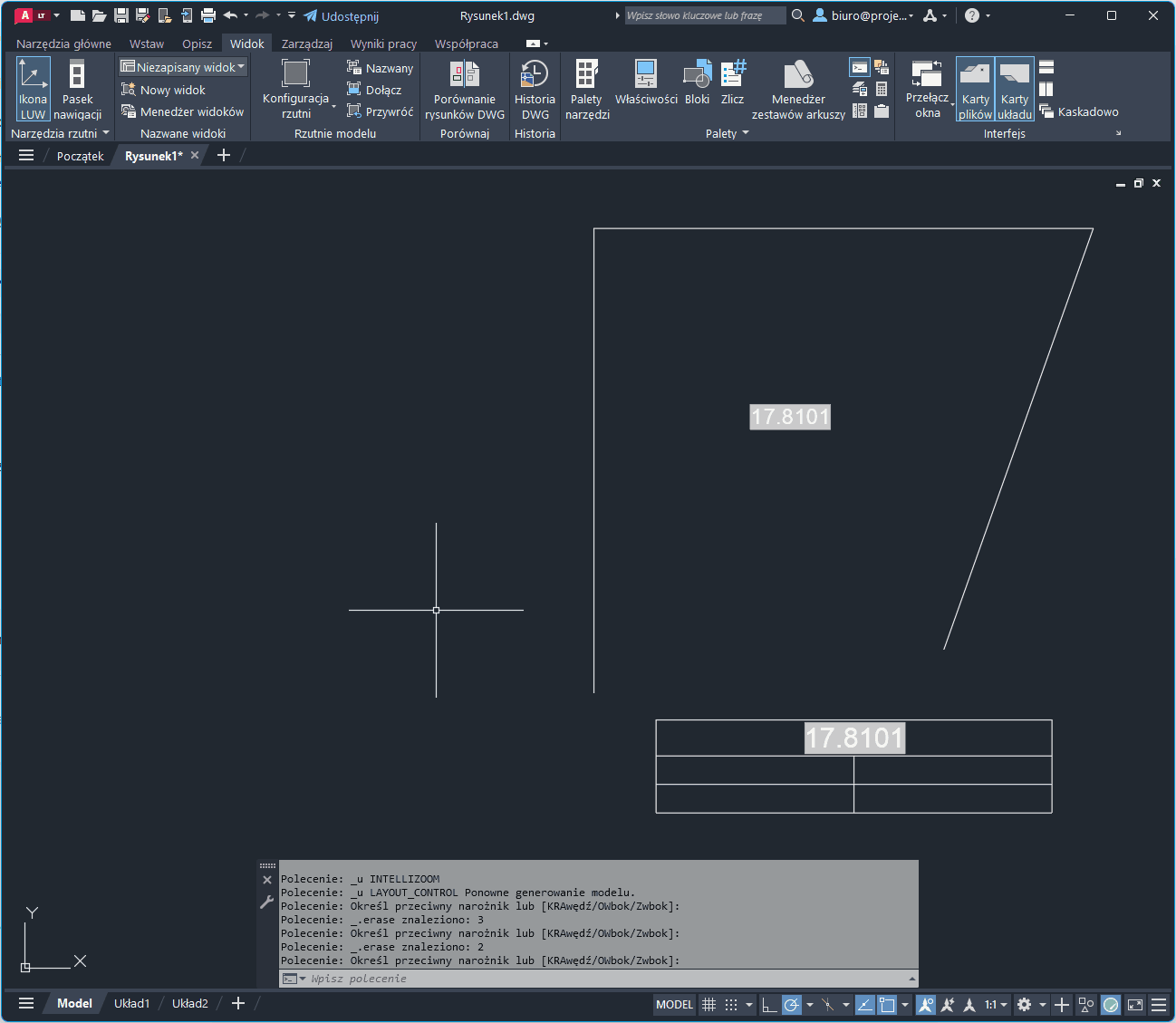

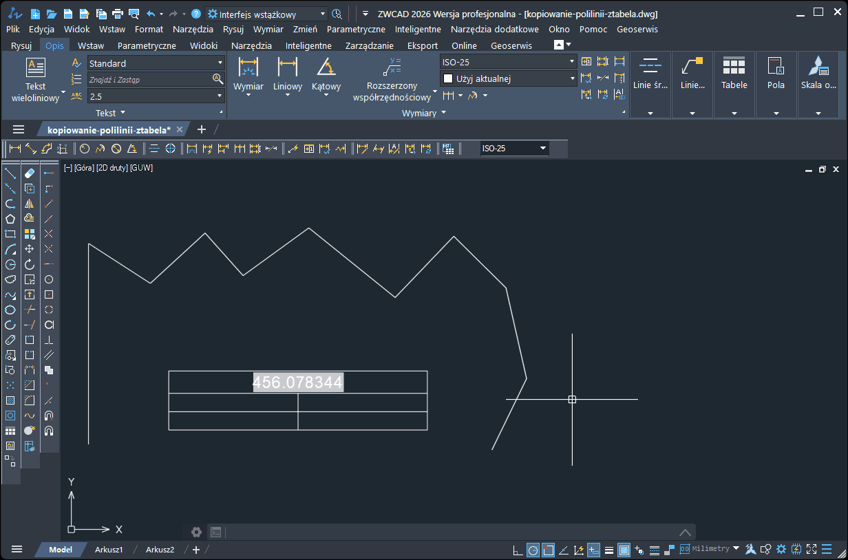

dmatusz3 Opublikowano 14 Października 2025 Zgłoś Opublikowano 14 Października 2025 Proszę spróbować zaznaczyć tabelę i polilinie i skopiować do schowka ( CTRL+C ). Następnie proszę wkleić do rysunku poprzez CTRL + V. Kopiowanie w ten sposób będzie działo identycznie w ZWCAD i AutoCAD i będzie aktualizowało pole w tabeli. Tak to wygląda w AutoCAD A tak w ZWCAD Cytuj
