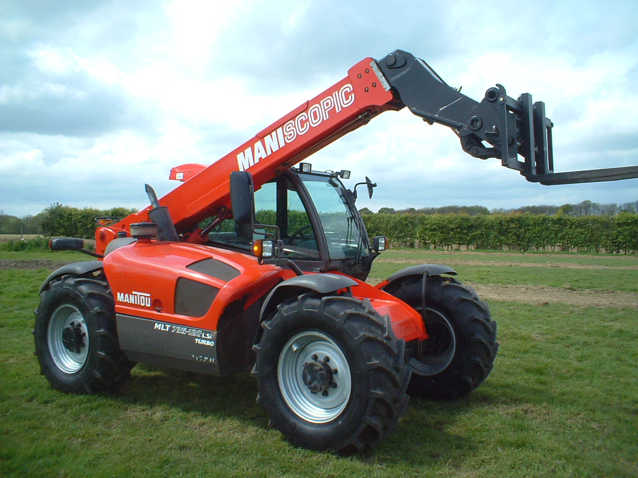

Jak rozumiem chodzi o wózek widłowy z wysięgnikiem teleskopowym, i mają w niem pracować ludzie?
http://www.udr.com.p...manitou_new.jpg
Wedle moich informacji to praktycznie nie ma szans na to.
Przepisy UDT bardzo się zaostrzają. Aby założyć kosz potrzebna jest deklaracja zgodności na wózek z koszem, przy czym całe to urządzenie jest traktowane jako podest ruchomy :excl:
