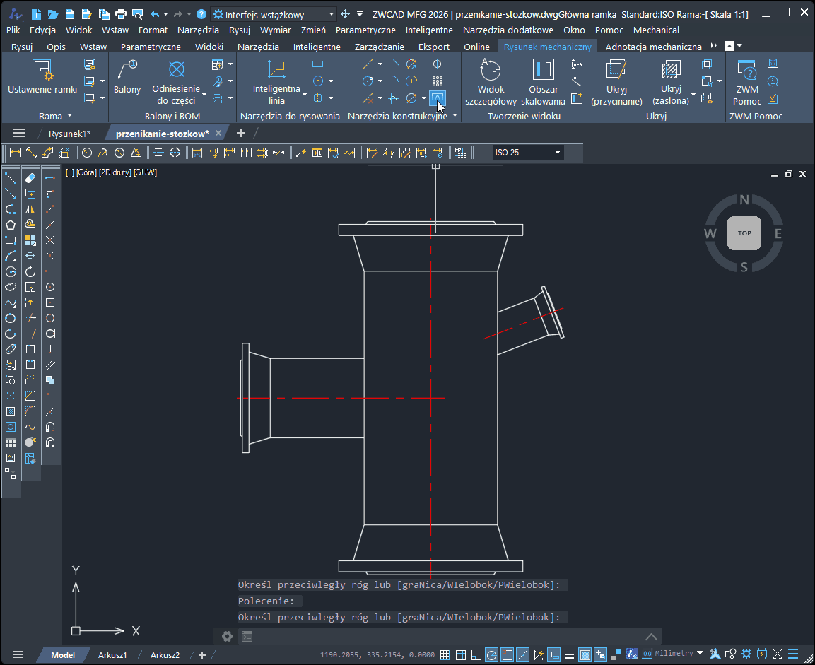

Polecenie _ZWM_INTER pozwala na wyznaczenie linii przenikania walców lub stożków, ale narysowanych w 2D (nie brył).

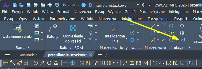

Jest ono dostępne również ze wstążki

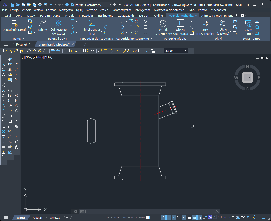

Tworzące stożka powinny jednak nachodzić na siebie. Jeśli nie będą nachodzić to polecenie nie zadziała (przykład na filmie poniżej).
Poniżej przedstawiam jak naprawić rysunek i wygenerować poprawnie linię przenikania stożków lub walców.
