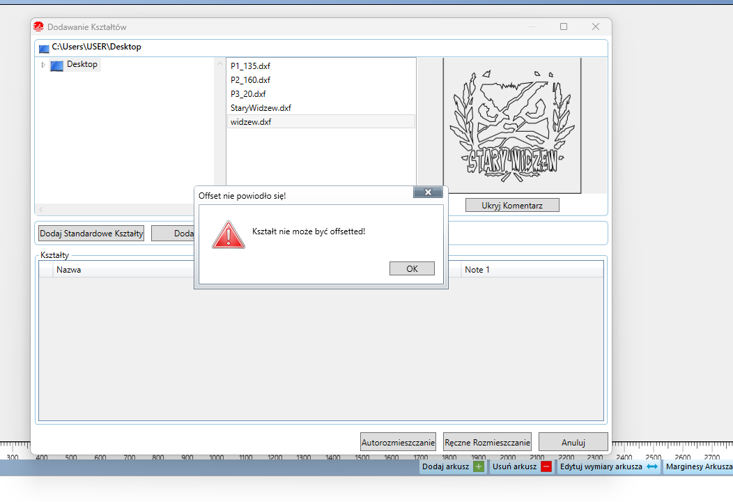

Ariel12345 Opublikowano Czwartek o 14:24 Zgłoś Opublikowano Czwartek o 14:24 Tak jak w temacie wyskakuje mi błąd w tym pliku (załącznik ) tak jak na screenie WIDZEWSW.dxf

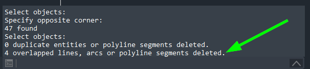

dmatusz3 Opublikowano Czwartek o 19:06 Zgłoś Opublikowano Czwartek o 19:06 Ciężko powiedzieć co jest przyczyną, ale często powodem są nakładające się obiekty. Można je usunąć poleceniem _overkill WIDZEWSW_2.dxf

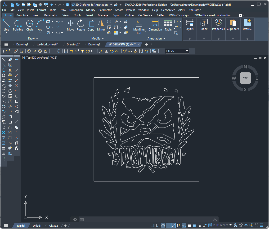

dmatusz3 Opublikowano Czwartek o 19:49 Zgłoś Opublikowano Czwartek o 19:49 Może program do CNC nie potrafi odczytać polilinii albo elipsy? Proszę spróbować skasować elementy pozostawiając na rysunku tylko jeden element. Czy taki plik zostanie poprawnie wczytany? Jeśli tak, to można zostawić więcej elementów i spróbować ponownie.
Ariel12345 Opublikowano wczoraj o 07:15 Autor Zgłoś Opublikowano wczoraj o 07:15 Herb Widzew .dxf wczesniej mialem taki herb zrobiony i wszystko bylo git wiec raczej nie chodzi o to ze nie czyta linni AJancam
Wyróżniony komentarz Ariel12345 Opublikowano wczoraj o 07:20 Autor Wyróżniony komentarz Zgłoś Opublikowano wczoraj o 07:20 Dobra już wiem , to była za mała skala bo to miało 10 cm i plazma by nie wypaliła takiego czegoś , skale powiększyłem i już normalnie wchodzi w program dmatusz3 1
