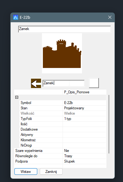

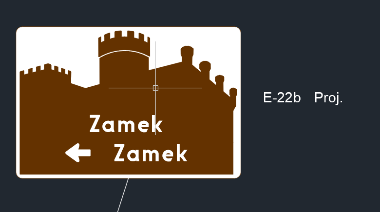

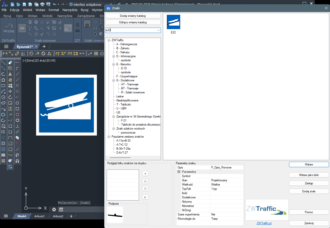

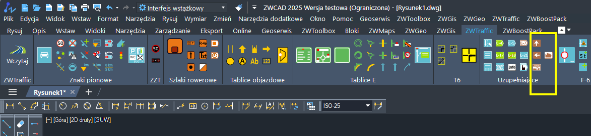

dmatusz3 Opublikowano 37 minut temu Zgłoś Opublikowano 37 minut temu Jeśli chodzi o znak E22 to jest on w bibliotece. Natomiast tablice z serii E-22 (a, b, c) znajdują się z znakach uzupełniających. Cytuj
