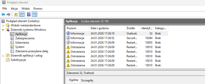

dmatusz3 Opublikowano 14 godzin temu Zgłoś Opublikowano 14 godzin temu Dzień dobry, czy sprawdzał Pan system Windows programem antywirusowym? Jeśli 17 godzin temu, AdrianK napisał: Uruchomienie menedżera zadań powoduje jego zawieszenie to proszę odszukać w aplikacji w Windows o nazwie "Podgląd zdarzeń" czy jest jakaś informacja o przyczynie awarii systemu.
