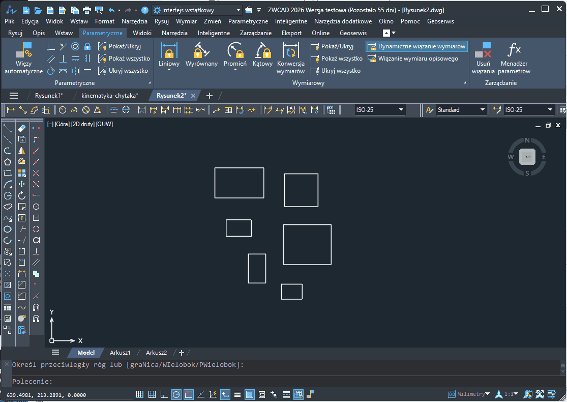

ukasz90.90 Opublikowano 3 Maja Zgłoś Opublikowano 3 Maja Witam, Mam pytanie odnośnie zaznaczania obiektów w ZWCAD. Domyślnie działa to tak, ze zaznaczam obiekt, modyfikuję go np. obrót, przesunięcie. Żeby ponownie modyfikować ten sam obiekt muszę ponownie go zaznaczać. Czy jest możliwość tak ustawienia programu że zaznaczenie nie znika? Teraz żeby np. obrócić i przesunąć ten sam obiekt wykonuję sekwencję: zaznacz > obróć > zaznacz > przesuń Chciałbym, żeby było zaznacz > obróć > przesuń Pozdrawiam
dmatusz3 Opublikowano 3 Maja Zgłoś Opublikowano 3 Maja Witam, ZWCAD pamięta, które obiekty zostały ostatnio zaznaczone. Wystarczy, że podczas zapytania o wybór obiektów wpisać "_p" i 2 x enter.
ukasz90.90 Opublikowano 3 Maja Autor Zgłoś Opublikowano 3 Maja (edytowane) Ok, działa. Chociaż bardziej miałem na myśli opcję, że to zaznaczenie jest z automatu (widziałem takie cos w nanocad). Czy tutaj też jest opcja na takie rozwiązanie. A mam pytanie odnośnie grupowania obiektów. W wersji zw2020 po zgrupowaniu, pozostawały niezmienione punkty lokalizacji obiektów i można np. było rozciągnąć obiekt bez rozgrupowywania. W 2026 po zgrupowaniu tworzy nam się tylko jeden punkt lokalizacji na środku całej grupy, czy to można zmienić gdzieś w ustawieniach? Edytowane 3 Maja przez ukasz90.90
dmatusz3 Opublikowano 3 Maja Zgłoś Opublikowano 3 Maja Za sposób wyświetlania zaznaczonych grup odpowiada zmienna GROUPDISPLAYMODE
