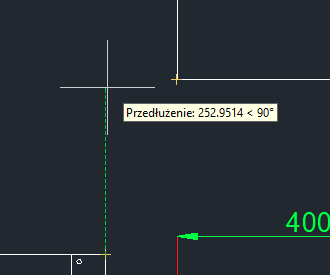

robol12 Opublikowano 17 Kwietnia 2025 Zgłoś Opublikowano 17 Kwietnia 2025 Jak w tytule, w niektórych miejscach nie mogę zrobić znaleźć tego punktu przecięcia dwóch lini przedłużenia Na poniższym zdjęciu już działa Cytuj
RobS Opublikowano 17 Kwietnia 2025 Zgłoś Opublikowano 17 Kwietnia 2025 Hej, Czy elementy znajdują się na jednej płaszczyźnie? Jeśli możesz to prześlij fragment rysunku w której nie możesz wyznaczyć punktu przecięcia. Cytuj
