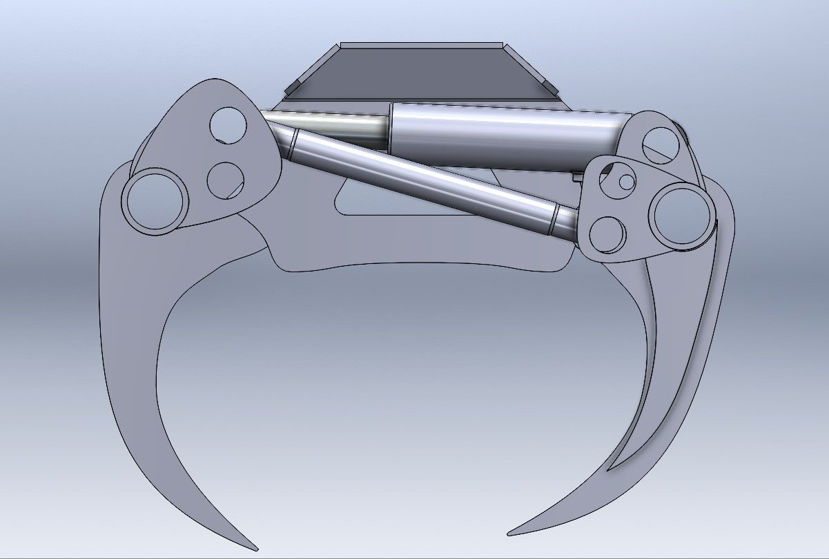

  1. Ok, dziękuję za podpowiedzi udało się wykonać projekt.

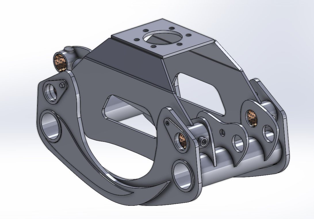

  2. Dobrze przesyłam plik, z góry powiem że kilka rzeczy jest niedbale zrobionych ponieważ składam ten model już kilka razy z poprawkami. złożenie.zip

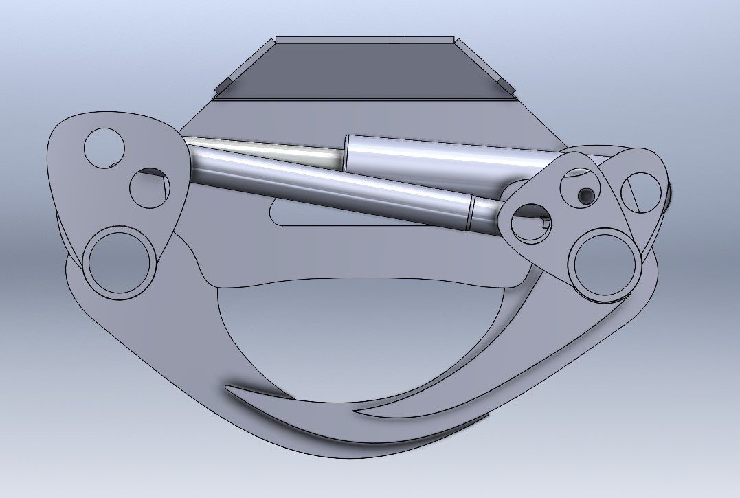

  3. dodałem drugi siłownik i tak to wygląda, jednak nie wiem już sam które dane mam zmieniać aby uzyskać symetrię.
  4. Witam, chciałem podpytać czy ma ktoś jakieś doświadczenie lub po prostu zna temat i chciałby pomóc z jedną rzeczą z projektem który zacząłem robić dla siebie i napotkałem pewien problem z symetrią w chwytaku. Nie wiem w jakim miejscu powinny się znaleźć otwory aby sztywny łącznik pomiędzy ramionami symetrycznie zamykał obydwa ramiona. Z góry dziękuje za jakąkolwiek podpowiedź.
