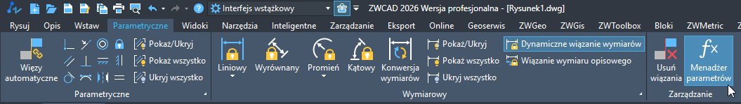

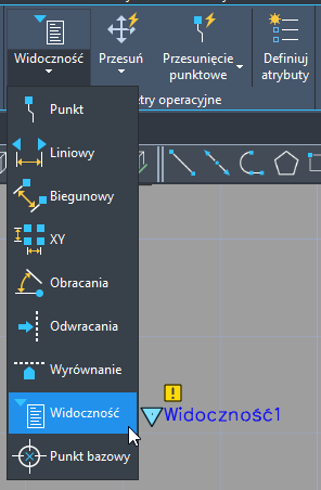

Hej,
ZWCAD nie obsługuje tego rodzaju parametru. Zapotrzebowanie zostało zgłoszone i przyjęte przez producenta.
Najbliższe temu może być użycie Parametryczności i Menadżera Parametrów oraz Widoczności.
