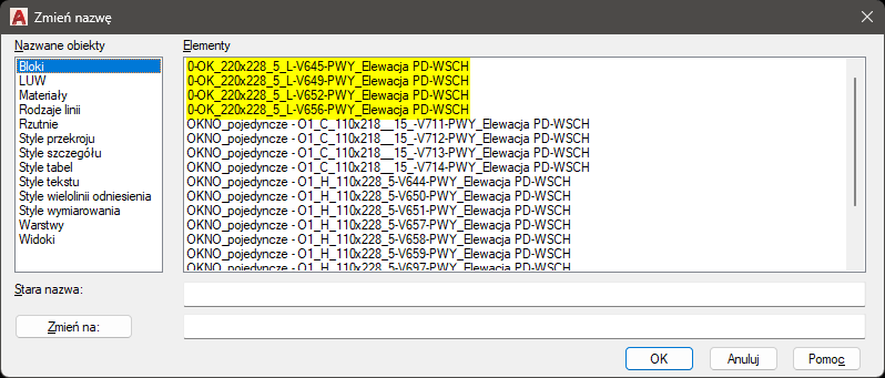

Sami_1 Opublikowano 21 Grudnia 2025 Zgłoś Opublikowano 21 Grudnia 2025 Mam plik z bazą boków elementów. Jest tych bloków bardzo dużo... Moim zadaniem jest naniesienie zmian (jakichś opisów) na elementy (w bloku). Chcę jednak zmienić im nazwy, żeby używane w starszych opracowaniach mogły być równolegle. Chodzi o to, że jak blok nazywa się XYZ to chcę mu zmienić nazwę na _XYZ. Wiem, że można to zrobić "ręcznie" przez rename albo menager bloków. Jest to jednak bardzo dużo klikania a bloków jest setki. Czy znacie jakiś sposób jak szybko zmienić nazwy wszystkich bloków z takim czy innym przedrostkiem?
