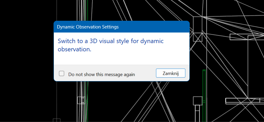

Nie wiem czy to dotyczy tego samego problemu, ale w ZWCAD 2026 SP1.1 po otwarciu pliku 3D (wygenerowanego z innego programu) nie mogę obracać modelu za pomocą funkcji SHIFT+ kółko myszki (funkcja przycisku/middle button).
Program informuje żeby przełączyć styl wizualny na inny. Ten sam plik otwarty w ZWCAD 2024 PRO działa bez żadnych komunikatów - można obracać modelem bez zmiany stylu wizualnego.
Poniżej komunikat jaki pojawia się przy próbie obrotu modelu w wersji pierwotnej (bez zmiany stylu wizualnego).

Komunikat nie jest błędem, to efekt zmian po aktualizacji.
W tym momencie obracanie z Shiftem działa w trybach wizualnych innych niż 2D Druty (2D Wireframe).
W trybie 2D Druty można obracać klikając Shift + Ctrl + rolka myszy.

OK, dziękuję za wyjaśnienie.
Kombinacja SHIFT+CTRL+rolka myszy działa ale niestety znacznie gorzej niż kombinacja SHIFT+rolka myszy, która obracała modelem przed aktualizacją (po aktualizacji do obracania modelu używana jest chyba inna funkcja, która działa zupełnie inaczej, obracanie modelem nie jest tak proste i intuicyjne jak poprzednio)
