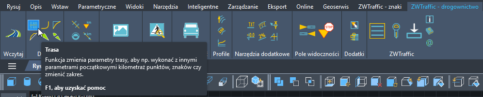

Wszystko było by dobrze gdyby nie fakt że jak kliknę ikonę to pojawia mi się to :
nie ma nic w wierszu poleceń - domyślnie zapewne chodzi o wskazanie osi jezdni (tak myślę może się mylę) i tak robie
pojawia się "proszę podać kilometraż początkowy" wprowadzam 1.3 zatwierdzam enterem
pojawia się "
zatwierdzam enterem i nic się nie dzieje
Wszystko jest ok, tak powinno być, wyjaśnijmy to krok po kroku:
1. Funkcja "Trace" zmienia kilometraż początkowy oraz ewentualnie zwrot polilinii
2. Po wybraniu "Trace" rzeczywiście należy wskazać oś drogi o czym program nie mówi w pasku poleceń
3. Następnie program zapyta o kilometraż początkowy, czy droga zaczyna się od 0.0000 czy może jednak od 33.0000 lub jakiejkolwiek innej wartości, u Ciebie będzie to 1.3
4. W kolejnym kroku program zapyta czy kierunek osi jest zgodny z kierunkiem osi drogi. Oznacza to tyle czy kilometraż ma biec od jednej czy od drugiej strony.
5. Po zatwierdzeniu enterem nie widzimy zmian bo w wyglądzie nic się nie zmieniło. Ale jeśli teraz zaczniemy robić kilometraż to już będzie on robiony zgodnie z parametrami jakie nadaliśmy w poleceniu "Trace".

Udało się jest tak jak powinno. Podręcznik i szkolenia są bardzo pomocne z tym że nie ma w nich wszystkiego. Polecenie "Trace" wg opisu sugeruje zmianę parametrów co dla mnie jest to informacja, że coś się od razu zmieni. Może za krótko siedzę jeszcze w tym programie ale wszystko przede mną. Najważniejsze, że są osoby takie jak wy które chcą i pomagają takim jak ja
