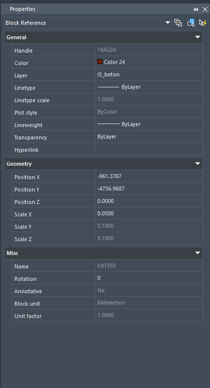

alf Opublikowano 7 Lipca 2025 Zgłoś Opublikowano 7 Lipca 2025 (edytowane) vernum = "25.20_2025.06.27(#18492-e566b3074ac)_x64" (read only) Zauważyłam podczas pracy w zw po updacie ponad tydzien temu takie błedy: 1. Okna poukładane po swojemu, w ustawieniu dwumonitorowym nie zapamiętują ostatnich ustawień. Jest to uciążliwe za każdym otworzeniem układać wszystko od nowa 2. Stare bloki zapamiętane we wcześniejszych wersjach zw, mające rożne skale XYZ mają teraz nieedytowalną skalę Y i Z, przy próbie edycji skali X, jedynej aktywnej, blok wraca do pierwotnej proporcjonalnej skali . Gdzie zmienić można parametr "scale uniformly" takiego bloku? Edytowane 7 Lipca 2025 przez alf Cytuj

alf Opublikowano 9 Lipca 2025 Autor Zgłoś Opublikowano 9 Lipca 2025 ad 1 - dziwnie to działa, poukładałam bez admin okienka zapisałam i zamknęłam zw. Potem otworzyłam jako adm, działa, zapisałam plik w wersji adm z ułożonymi okienkami, zamykam go, otwieram jeszcze raz, bez admin i znowu okienka są nie poukładane.. ad 2 mam inne okienko properties, innego sposobu na edycję tych parametrów dal istn bloku nie znajduję Cytuj

RobS Opublikowano 9 Lipca 2025 Zgłoś Opublikowano 9 Lipca 2025 Ad 1. We wcześniejszej wersji problem nie występował? Ad 2. Cytuj
alf Opublikowano 9 Lipca 2025 Autor Zgłoś Opublikowano 9 Lipca 2025 ad 1) nie, nie występował ad2) nie ma pojęcia, nie zauważyłam.. Cytuj
