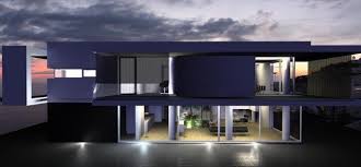

..... na razie nauka.....ARTISAN jednak jest duzo łatwiejszy w obsłudze ;) ....1 wrażenia .....
dodano sztuczne źródła światła poleceniem LIGHT....a potem RENDER
Podsumowanie ...wbudowany renderer jest w bardzo podstawowej  postaci ..."cudów" nie mogę zrobić
Tu jest tutorial PDF do wersji pełnej, widać ile rzeczy "brak", dlatego czekam na ARTISAN:
Rendering with SketchUp using IRender nX - Albert Hart.pdf
Edytowane przez Martin_S
