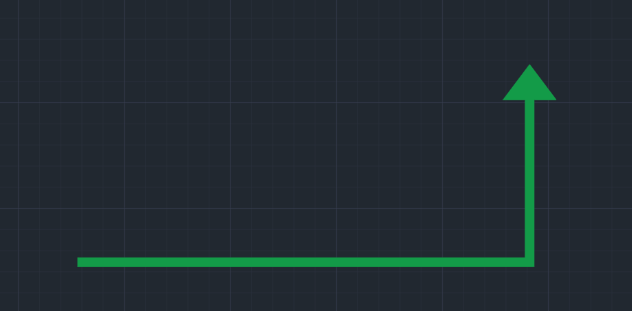

  1. Czy warto zainstalować BlokManager w wersji zwcad 2026?
  2. Sprawdziłem ten uproszczony kod, działa idealnie, dziękuję za pomoc. Temat rozwiązany.
  3. w której części skryptu jest opcja odpowiedzialna za ustawienie j.polskiego?
  4. Dziękuję, sprawdzę i dam znać jak to u mnie chodzi na autocad. Korzystam z darmowej wersji GPT.
  5. Podsyłam skrypt, tak GPT pomaga, wiadomo nie jest doskonały, ale idzie to z nim zrobić. Skrypt EWAK_1 rysuje polilinie z grotami. Skrypt ewak.lsp oraz plik ewak.dlc (dlc wklejamy do folderu autocada i wskazujemy go w opcjach "ścieżka wyszukiwania plików pomocniczych"). Skrypt WESET.lsp musi też być załadowany bo bez niego nie otwiera się okienko dlc (a pierwszym zamiarem było, że to zrobi skrypt ewak.lsp, no ale nie działa to bez WESET.lsp - tak więc te 4 pliczki trzeba załadować - tutaj jeszcze mała anegdotka: nazwa WESET wyszła przez pomyłkę bo miało być EWSET skrót od ewak_settings, no ale za szybko pisałem i mi tak wyszło ). Może komuś się uda połączyć WESET.lsp z ewak.lsp w jeden skrypt, to by było bardziej elegancko, wtedy poproszę o wstawienie tutaj tej poprawki. Ja dalej nic nie robiłem, ponieważ cieszę się już tym efektem Dorobiłem sobie jeszcze dwie ikony do włączania skryptu teraz to działa jak w płatnej nakładce. WESET.lsp EWAK_1.lsp ewak.lsp ewak.dcl
  6. Dziękuję serdecznie wszystkim za zaangażowanie, udało się. Ostatecznie efekt wygląda tak: strzałka.mp4
  7. polecenie parrowsettings działa - nie wiedziałem że trzeba to wpisac w konsoli - dziękuję
  8. Coraz bliżej perfekcji działania kodu. Dziękuję za poprawkę kodu, nie działa u mnie komenda parrowsettings, możesz podpowiedzieć co z tym zrobić, wpisałem w kodzie inną komendę ale nic to nie pomogło. Jak się z tym uporam to zrobię wstawianie na określonej warstwie z określonym kolorem.
  9. Działam z gpt, bo sam nie za dużo wiem o programowaniu, już jestem na etapie wpisywania szerokości polilinii, szr i długości grota, nie możemy tylko sobie wraz z gpt poradzić aby kod zapamiętywał ostatnie ustawienia, to by przyspieszyło rysowanie strzałek. Poniżej lsp strzalka5.lsp
  10. Dokładnie o takie rysowanie mi chodzi. Szerokość polilini idzie zmienić komendą b[szerokosc], tylko problem zostaje w wyglądzie grotu - zostaje niezmieniony, i jak poszerzyłem polilinię to grot malutki zostaje. Może w kodzie da się ustawić jego wymiary?
  11. Posiadam autocada, a taka nakładka do niego to koszt ponad 3,5 tyś. dlatego chciałem zautomatyzować rysowanie za pomocą polilinii.
