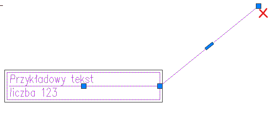

snooper83 Opublikowano 27 Stycznia Zgłoś Opublikowano 27 Stycznia Cześć, potrzebuję pomocy przy konstrukcji bloku, gdzie punkt zaczepienia będzie "zakotwiczony", niezależnie od przesunięcia całego bloku Coś ala "wielolinia odniesienia" gdzie etykietę można swobodnie przesuwać a punkt zaczepienia "X" zostaje bez zmian. W bloku etykiety będą jeszcze dynamiczne pola, stąd sama "wielolinia odniesienia" nie zda egzaminu. Cytuj
kojacek Opublikowano 27 Stycznia Zgłoś Opublikowano 27 Stycznia Blok dynamiczny z parametrem rozciągania biegunowego. W tym przypadku pewnie będzie trzeba mieć 2 bloki ("lewy i prawy"), dlatego też wielolinia odniesienia z blokiem i atrybutami jednak lepiej zda egzamin. snooper83 1 Cytuj

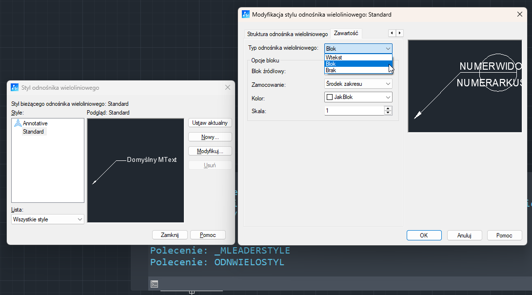

RobS Opublikowano 27 Stycznia Zgłoś Opublikowano 27 Stycznia Zmodyfikuj styl odnośnika wieloliniowego poleceniem ODNWIELOSTYL (_MLEADERSTYLE). Najlepiej stworzyć nowy styl, żeby nie nadpisywać domyślnego stylu Standard. snooper83 1 Cytuj
