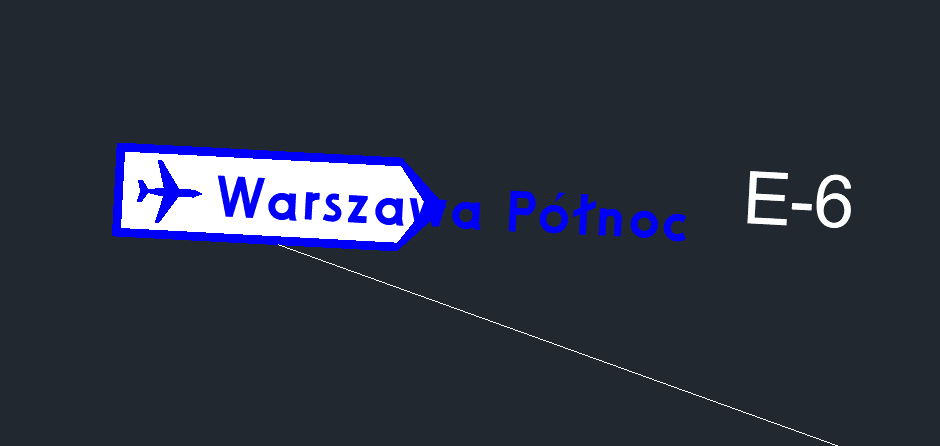

Filipg0 Opublikowano 9 Października 2025 Zgłoś Opublikowano 9 Października 2025 Witam, podczas wstawiania tablic kierunkowych np. E-6 i dłuższych nazw znaki nie rozszerzają się automatycznie. Czy jest na to jakiś sposób ? Cytuj
RobS Opublikowano 9 Października 2025 Zgłoś Opublikowano 9 Października 2025 Jaką masz wersję rocznikową nakładki? W ZWTraffic 2026 długość znaku idealnie mieści Warszawę Północ. Cytuj

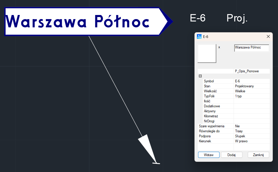

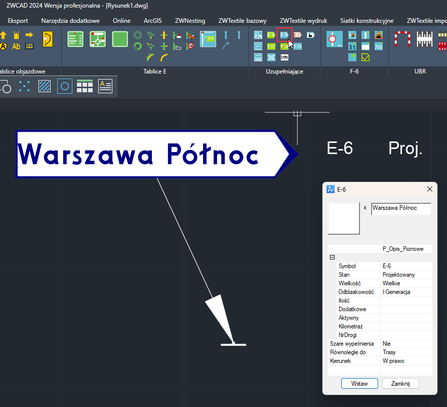

Filipg0 Opublikowano 9 Października 2025 Autor Zgłoś Opublikowano 9 Października 2025 (edytowane) 2024 może dlatego jest problem EDIT: przez funkcje E6 działa bez problemu Edytowane 9 Października 2025 przez Filipg0 Cytuj
RobS Opublikowano 9 Października 2025 Zgłoś Opublikowano 9 Października 2025 Super, sprawdziłem u siebie. Potwierdzam i funkcja E6 w wersji 2024 działa :D Filipg0 1 Cytuj
