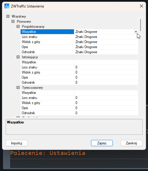

Erpolis Opublikowano 25 Lipca 2025 Autor Zgłoś Opublikowano 25 Lipca 2025 A jak zmienić ustawienia żeby przy wstawianiu znaku wstawiał zawsze w warstwie " znaki drogowe". Mimo że mam aktywną warstwę znaki drogowe to i tak za każdym razem wstawia w warstwie "0" Cytuj

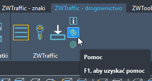

RobS Opublikowano 25 Lipca 2025 Zgłoś Opublikowano 25 Lipca 2025 Kliknij na ikonę lub użyj polecenia USTAWIENIA. W nakładce jest dostępny Podręcznik w którym są opisane funkcje oraz ustawienia. Cytuj
