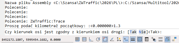

  1. Erpolis
    Kilometraż trasy
    Dzięki. Udało się jest tak jak powinno. Podręcznik i szkolenia są bardzo pomocne z tym że nie ma w nich wszystkiego. Polecenie "Trace" wg opisu sugeruje zmianę parametrów co dla mnie jest to informacja, że coś się od razu zmieni. Może za krótko siedzę jeszcze w tym programie ale wszystko przede mną. Najważniejsze, że są osoby takie jak wy które chcą i pomagają takim jak ja Jeszcze raz wielkie dzięki.
  2. Erpolis
    Kilometraż trasy
    Mam wersje 2026 może to jakiś błąd w programie
  3. Erpolis
    Kilometraż trasy
    Dzięki wielki. Wszystko było by dobrze gdyby nie fakt że jak kliknę ikonę to pojawia mi się to : nie ma nic w wierszu poleceń - domyślnie zapewne chodzi o wskazanie osi jezdni (tak myślę może się mylę) i tak robie pojawia się "proszę podać kilometraż początkowy" wprowadzam 1.3 zatwierdzam enterem pojawia się " zatwierdzam enterem i nic się nie dzieje
  4. Erpolis
    Kilometraż trasy
    Witam, Podpowiedzcie jaki jest polecenie do resetu kilometraża trasy. Wstawiłem raz kilometraż ale w między czasie zmieniła się wartość początkowa jak usunąłem obecny to przy wprowadzeniu na nowo nie pokazuje mi parametru wartość początkowa tylko od razu odstęp co 100.

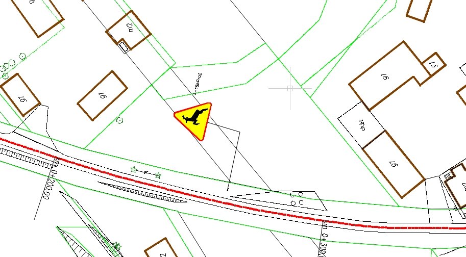

  7. Erpolis
    Skalowanie znaków
    Witam, Czy jest możliwość przeskalowania znaków od razu przy wstawianiu? Przy wyborze wielkie i umieszczeniu na rysunku są na tyle małe, że przy wydruku są słabo widoczne. Pomoc techniczna poradziła mi edytować plik "SIZES" w katalogu Configuration i to pomogło tylko częściowo bo skaluje sam znak ale już opis pozostaje bez zmian.
